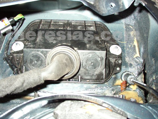

Ich hab gerade nochmal 4 Bilder eingefügt, die ich noch liegen hatte.
http://www.theresias.com/tutorials/1j_gra/wischer.jpg
http://www.theresias.com/tutorials/1j_gra/wasser_a.jpg
http://www.theresias.com/tutorials/1j_gra/wasser_b.jpg
http://www.theresias.com/tutorials/1j_gra/sicher.jpg
Hey Mutti!
Solche Bilder sind genau das was ich brauche.
Die bringen wieder etwas mehr Licht ins Dunkel.
Richtig schlau bin ich aber wahrscheinlich erst, wenn ich die "Karre" zerlegt habe. Hab vielen Dank.

So hab jetzt alles drin.
2 Tage arbeit.
Hab aber auch noch Sitzheizung eingebaut und verdrahtet.
Was ich machen lass ist der Lenkstockschalter, weil an das Lenkrad und den Airbag trau ich mich nicht so wirklich ran.
Naja die Scheibe muss wohl oder übel ersetzt werden.
Kleiner Tipp noch:
arbeitet NIE mit gewalt. Die verkleidung geht wirklich alles ohne Gewalt.
Der Wasserlauf muss nach oben ausgehängt werden.
Er ist an der Windschutzscheibe eingeclipst und wird nach oben hinaus entfernt.
hab mich da voll drüber aufgeregt, weil ich gezogen und gerissen hab.
Die Elektrik von unten is ganz easy.
