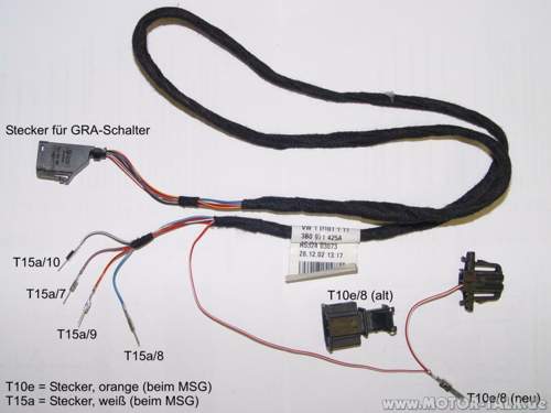

wer von Euch hat schon mal einen Tempomat in AUDI A6 2,5 tdi eingebaut? Brauche eine Art Anleitung oder Vorgehensweise. Tempomat und Kabel sind vorhanden, aber nicht eingebaut, ist klar.

Über die Suche hier findet man einiges zu dem Thema, u.a. auch einen Anschlussplan.
Nimm dir aber Zeit dafür, ist nämlich ziemlich fummelig das anzuschliessen, weil da sehr wenig Platz ist.

Du musst nur den Blinklichtschalter wechseln und ein zusätzliches Kabel ziehen.
Du musst den Tempomat auch noch Freischalten lassen.
Am besten mit einem V.A.G Tester dauert ca. 10 Minuten

Dieses "nur" würde ich mal in Anführungszeichen setzen. Das Kabel anzuschliessen dauert ewig...

Kannst du auch mit VAG-COM machen.
Zitiert von http://www.audi-speed.com/default.asp?...
Geschwindigkeitsregelanlage (GRA)
Info:
Damit eine nachgerüstete GRA funktioniert, muss sie im Motorsteuergerät freigeschaltet werden
Arbeitsablauf:
Mit Adresswort 01 das Motorsteuergerät anwählen
"Fault Codes (02)" kontrollieren. Sind Fehler vorhanden, Prozedur abbrechen.
"Login (11)" anwählen
Freischaltcode 11463 eingeben (der Wert scheint für alle Modelle/Motortypen identisch zu sein). Wer die GRA aus irgend einem Grund deaktivieren will, der verwendet den Deaktivierungscode 16167
"Do it!"
Im Feld "Component" des Steuergerätes sollte nun der Buchstabe G erscheinen
Mit "Close Controller (06)" Steuergerät verlassen
