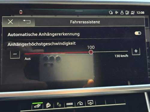

eventuell ist das schon diskutiert worden aber ich finde mit der Suchfunktion nichts dazu.
Wie Ihr wisst, entscheidet der Tempomat, das Auto abzubremsen, wenn eine neue Geschwindigkeitsbeschränkung auftaucht. (Sehr zur Freude der hinter mir Fahrenden... ;) )
Außerdem "kennt" er danach nur noch die aktuelle Geschwindigkeitsbegrenzung und nicht das vorher von mir eingestellte Tempo.
Abstandshalter ist ja bei Kolonnefahren noch ganz lustig aber den anderen Quatsch will ich nicht. Ich möchte selber entscheiden, wie schnell ich mit Tempomat fahre und schon gar nicht wie ein Fahrschüler unvermittelt bremsen.
Kann man das abstellen? Und wenn ja, wie?
Vielen Dank schon mal im Voraus für Eure Hilfe.
Senior
PS: mein Händler hat sich bisher noch nicht mit einer Lösung zurückgemeldet.
PPS: habe das virtuelle Cockpit mit viel Schnickschnack und bereits die kleinste Stufe der Assistenz gewählt.
Fahrzeug>Fahrerassistenz>Adaptiver Fahrassisten>Prädukative Regelung>Tempolimitübernahme AUS.
Fertig.
