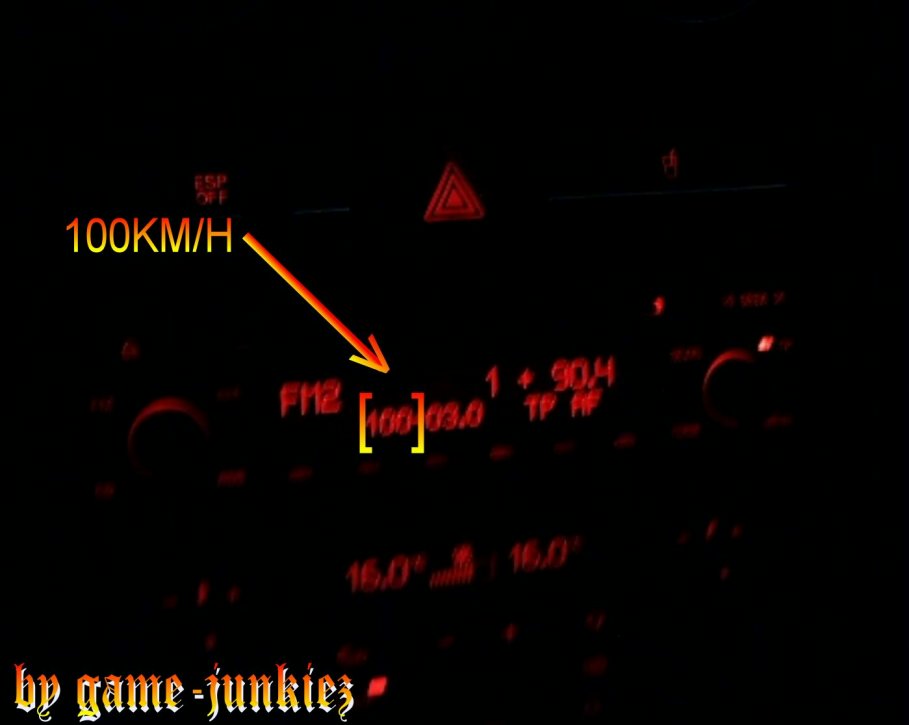

Hab mal ne Frage.. Ein kumpel der auch einen Audi A3 Sportback fährt hat gesagt das man die Temperaturanzeige der verstellbaren Innenwärme des Autos verstellen kann.. so dass daf+r die Geschwindigkeitsanzeige da steht...
Stimmt das ?
Er meinte das ist ne Tastenkombination... also paar verschieden Tasten gedrückt halten..
Weiß jemand wie das geht ?

Du hast das grosse Navi, da kannst du dir mit Hilfe einer Tastenkombo die GPRS Geschwindigkeit, also die tatsächlich gefahrene Geschwindigkeit anzeigen lassen.
Aber im Klimabedienteil ? Ne, da gibts glaube ich nur die Drehzahl oder sowas...
Ansonsten schau doch auf deinen tacho, da wird die Geschw. auch angezeigt.

ja, dann gehts, allerdings nicht im Klimateil, sondern im kleinen Radio.
Klicke mal oben auf den Link, da zeigt der Master (gj) wies geht ;-)
Das bild schnell löschen, sonst riskierst du eine abmahnug!
hier, für Faule....
Aktiviert wird die Funktion in dem man das Concert Radio mit gedrückter MENU Taste einschaltet.
Deaktiviert wird die Funktion in dem man das Radio ausschaltet.

Es gibt auch noch ne zweite Funktion, mit der man die real gefahrene Geschwindigkeit am Concert II anzeigen kann. Dabei wird dann i-wie die Tachoabweichung mitberechnet.
Zitat von game-junkiez :
1. Radio ist an im FM-Betrieb.  2. Radio ausmachen 3. Stationstaste 1 gedrückt halten und radio wieder anmachen, Stationstaste dann wieder loslassen 4. Taste tone 7x drücken 5. In der zweiten Zeile (auf dem Bild zusehen bei 100 km/h) wird die Geschwindigkeit ohne Tachoabweichung angezeigt.
Sieht dann so aus: Klick (Hoffe game-junkiez hat nichts dagegen wenn ich sein Bild nochma verlinke)

ich nehme an die reale geschwindigkeit kann das radio nur anzeigen, wenn man das kleine navi hat? denn wie soll den sonst die gps-geschwindigkeit reinkommen?
das Radio bekommt auch die exakte Geschwindigkeit für die gala Funktion (Geschwindigkeitsabhängige Lautstärke)
Bei Concert II (1Din) gehts ohne Codierung
