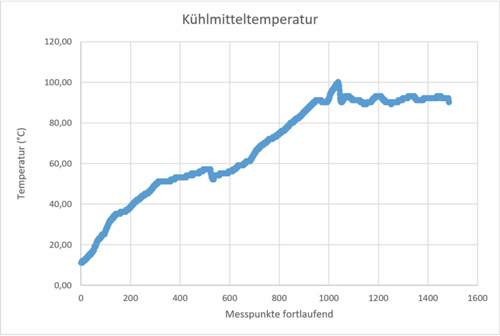

Ich habe die Kühlmitteltemperatur bei mir in einem Diagramm mal aufgezeichnet, zum Vergleich. Anbei das Diagramm.
Mein Fzg C220CDI mit OM651 Motor.
C220cdi-om651

Wie hast du die Temperatur aufgezeichnet? Das Überschwingen auf über 100°C habe ich im KI noch nie beobachtet, von der gestrigen Ausnahme abgesehen. Bei mir steigt die Kühlmitteltemperatur innerhalb von ca. 15 km auf 90°C und bleibt dann exakt und konstant auf diesem Wert stehen.
Ich vermute, dass der am KI angezeigte Wert softwaremäßig glatt gebügelt wird, damit der Kunde sich nicht beunruhigt. Wenn die Temperaturanzeige regelmäßig die 100°C überschreitet, stehen die Kunden vermutlich ständig in der Werkstatt mit dem Vorwurf: Hilfe mein Motor kocht! (was ja wegen des Überdrucks im System bei 100°C nicht der Fall ist.)
Ich zeichne die Temperatur nicht auf sie ist bei mir ja auch konstant. Ich lese mittels AMG Menue im KI ab.

Ich zeichne die Temperatur über die OBD2 Schnittstelle auf. Auf der Diagnoseschnittstelle ist ein Bluetooth Adapter gesteckt und auf dem Handy läuft TorquePro, damit lassen sich die Daten bequem aufzeichnen und auslesen.
Das Überschwingen auf 100°C passiert kurz bevor das Thermostat aufmacht. Einen Anstieg auf 110°C habe ich bei meinem Fzg. noch nicht beobachtet.
Wenn das Thermostat geöffnet hat pendelt er sich bei 90°-95°C ein.
