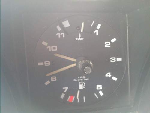

Themenstarteram 22. März 2015 um 17:26
Hallo zusammen, anbei ein Bild der Anzeige. In dieser Position verharrt der Zeiger, egal wie lange und wie weit ich Fahre. Ein Vollausschlag dürfte es ja nicht sein. Ich habe die Leitungen aber noch nicht geprüft. Leider ist an meinem Kabelbaum etwas sehr viel Fusch betrieben worden, sodass ich fast behaupten würde der Sicherungskasten ist eine Atrrappe.
Wie dem auch sei, wenn ich euren Hinweisen im Detail nachgegangen bin melde ich mich hier nochmal.

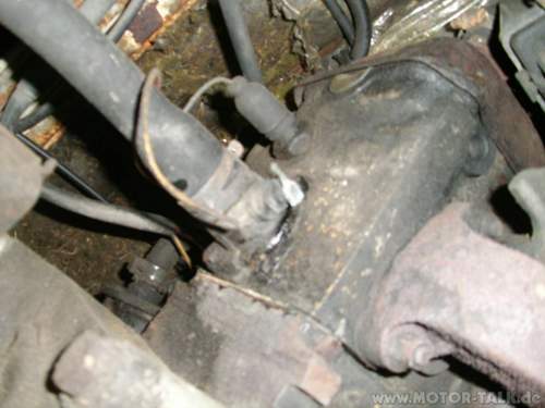

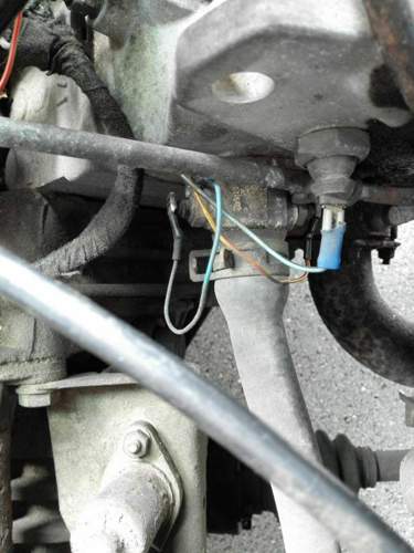

Themenstarteram 23. Mai 2015 um 13:21
Moin zusammen,
ich habe nu endlich etwas neues bzw. kann den Fehler eingrenzen.
Das erste Problem war, dass der Kontaktschuh vom Sensor hinten gerutscht war (Bild gelb-rote Leitung an KWS).
Leider schlägt die Leitung immernoch aus wie auf den ersten Bildern. Kontaktiere ich jedoch die Leitung im Motorraum an der Karosse ist der Ausschlag maximal (logisch). M
Meine Frage wäre jetzt ob die gelb-rote Sensorleitung zwischen Amaturenbrett und Motorraum nochmal irgendwo anders hingeht und deshalb der Ausschlag zustande kommen kann?
Ob der Sensor selbst einen Schlag weg hat erfahre ich wohl erst die Tage
Img-20150523-142320

Der AAZ hat doch auch einen Sensor für die Vorglühanlage (blau weißes Kabel), den könntest du zum Testen nutzen, ist baugleich mit dem Sensor der Temp-Anzeige.
Gruß Jan

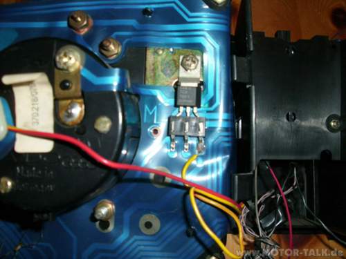

Themenstarteram 24. Mai 2015 um 21:23
Hallo Jan, ok, das mit dem Spannungskonstanter war nicht ganze als Frage gemeint. Allerdings konnte ich bisher nicht ausmachen wo der sitzen soll. So wie ich das bisher verorten konnte muss es vom Sicherungskasten kommen.

@Bad_Frog schrieb am 24. Mai 2015 um 23:23:51 Uhr:
Der sitzt hinter der Armatur, auf der Platinenfolie, zwischen Tacho und Uhr (TCA 700 Y). Würde die Leiterbahnen der Platine auf evtl Unterbrechungen prüfen, und auch den Zentralstecker auf Oxidation. Aber ich würde auch erstmal Stecker vom Geber abziehen, an Masse halten (abziehen = 0 Ausschlag, an Masse des Motors halten = voll Ausschlag) Dauert aber ne Weile, da sehr träge. Beim CS Diesel vorne am Alustutzen Zylinderkopf , beim KY am Seitlichen rechten Kühlwasserstutzen gelb/rot an Masse. Bei normaler Fahrt, steht der Zeiger kurz vor der Mitte, bei "Belastung" kommt er auch schon mal drüber weg. Dann sollte auch der Lüfter vorne anspringen.
