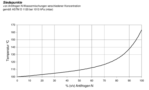

Blöde frage: Kühlmittel im Sinne von Glykol/Wasser ist drin? Oder nur Wasser? Weil letztes weit früher kocht.
eigentlich Glykol/Wasser, musste aber destiliertes NAchfüllen, wobei der Anteil sehr deutlich sein sollte!
http://www.abderhalden-fluids.ch/.../Antifrogen_N_TM_de.pdf
Siedetemperatur Kühlmittel
