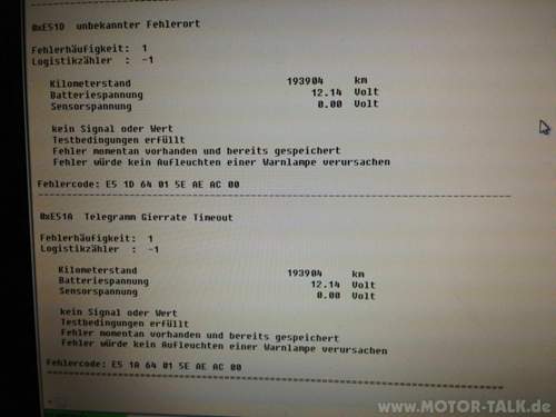

Hallo Freunde,
kann mir jemand bei diesem Fehler helfen? Beide Fehler lassen sich nicht löschen bzw. wenn man sie löscht verschwinden sie nicht.
Da sie wohl "momentan vorhanden" sind, wüsst ich gern was sie mir mitteilen wollen 😁
Der Fehler ist wohl im AHL abgespeichert also irgendwas mit Lichtmodul.
Ps.: Meine Lämpchen gehen alle 🙂
Danke und Gruß

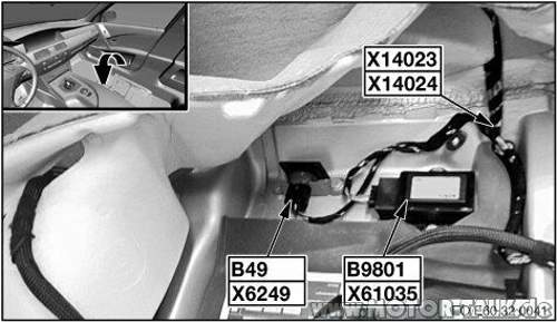

Der Fehler mit dem Gierratensensor könnte ja auch was mit dem IBS zu tun haben.
Als ich ich nun fröhlich den Minuspol abschraube, sehe ich ein loses Kabel AUS dem IBS Sensor rumbaumeln 😠 (zur kurzen Vorgeschichte: seit der Wagen vor 2 Monaten beim 🙂 war, um die HVA Hydrostößel zu wechseln, habe ich diesen Gierratenfehler und diverse andere Fehler wie Bitserielle Datenschnittstelle, IBS Sensor - Fehler usw.)
Jedenfalls war mir sofort klar, dass die den nicht angeschlossen hatten, warum auch immer sie ihn abgeklemmt hatten 🙄
Angesteckt, Fehlerspeicher ausgelesen und siehe da Fehler weg!
