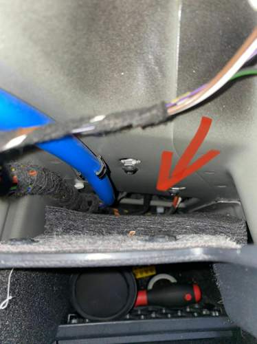

Die Head Unit (MIB2) hatte zwar die Möglichkeit eine Internetverbindung per Wlan vom Handy auf zu bauen ... aber kein LTE Modem. (hatt sich jetzt mit dem MiB 2.5 geändert ;-) ) .... aber der Signalverstärker ist ja eigentlich dafür da das dass Signal vom Mobiltelefon über die Autoantenne verstärkt wird ... also primär für die Telefoniequalität ... oder bin ich jetzt total auf dem falschen Dampfer?
Den Verstärker habe ich getauscht, um mit der nachgerüsteten Ladeschale in der Mittelkonsole auch LTE verstärkt zu bekommen und nicht nur 3G und GSM.
Die Business-Schnittstelle hat ja weder die induktive Ladeschale (oder früher nur den Signalverstärker) noch LTE für die integrierten SIM-Karten eingebaut. Also bringt die LTE-Verstärkung ja niemandem etwas?
Oder bin ich auf dem falschen Dampfer jetzt? 🙂

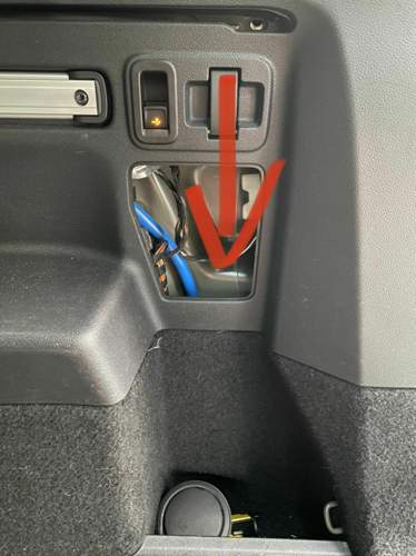

@cordstra schrieb am 28. Juli 2021 um 20:06:52 Uhr:
@Richard79 schrieb am 28. Juli 2021 um 20:01:31 Uhr:
Ich hab das da unten in der Mulde hauptsächlich blind ausgebaut, weil ich nicht die ganze Verkleidung komplett demontieren wollte. Aber wenn ich mich richtig erinnere, dann ist da unten eigentlich nicht anderes als der Verstärker mit dem Flach- und den Fakra-Steckern…
echt jetzt? Da unten drin? Quasi direkt unter den Rücklichtern?
Ja, aber schon nach außen hin Richtung Kotflügel.
Ich glaube, das Teil war quasi zwischen dem Kotflügel und einen weiten Karosserieblech.
Maximal unkomfortabel für den Ausbau…
habe es leider schon wieder zusammen gebaut ... aber tatsächlich da drin? wie hast du das blind gemacht? ich müsste mir die Hände brechen 😕
Bild 1
Bild 2

sag mal das sind aber nicht die zwei schwarzen schrauben, oder? da muss ich mir ja wirklich halb die Hände brechen .... hast du die große vielzahn schraube (TZ50?) die die schiene für den boden hält mit raus gemacht? oder nur die teppich verkleidung ausgeklippst?
Ich habe oben die Hartplastikverkleidung losgeschraubt und den Teppich ausgeclipst und dann so weit wie möglich rübergebogen.
Aber ja, besch….. auszubauen und meine Arme haben ausgeschaut wie 2 Stunden Brombeerhecke schneiden.
Aber die Mittelkonsole wegen der Ladeschale zu tauschen war ähnlich nervig.
Weiß nicht, ob ich das wirklich nochmal machen wollen würde…
mittelkonsole würde auch noch anstehen ... aber ich hab kessy ... d.h. einmal neu verkabeln wenn ich das richtig verstanden habe.
also unten die schiene wo der boden drin liegt hast garnicht mit raus gemacht?
@cordstra schrieb am 29. Juli 2021 um 20:08:30 Uhr:
Doch, Verkleidung muss raus. Dann geht das ganz easy. Vielzahlschrauben, Werkzeug besogen.
