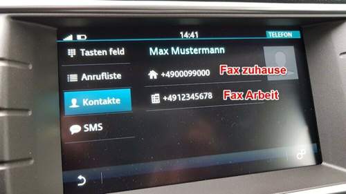

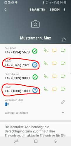

Ich habe mal einen Testkontakt (siehe Fotos) angelegt, der lediglich enthielt:
- Telefon privat (heißt auf dem Handy nur "privat"😉
- Telefon Arbeit (heißt auf dem Handy nur "Arbeit"😉
- Fax zuhause
- Fax Arbeit.
So und nun kommt's: Der Evoque übernimmt sozusagen pro "Ort" (also Arbeit oder privat) nur einen Eintrag. Und da, doof wie er ist, ausgerechnet die Fax-Nummern.
Kann er womöglich dieses Symbol (Haus, Fabrik...) nur einmal vergeben? Das wäre einigermaßen schräg.
Werden bei euch die verschiedenen Symbole mehrfach pro Kontakt angezeigt?

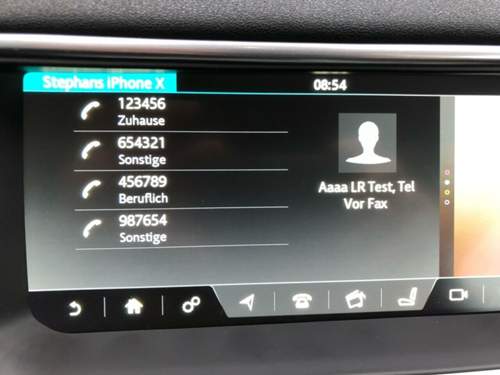

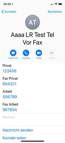

Ich habe auch mal 2 Testkontakte angelegt, bei iOS werden die Telefonnummern in der Reihenfolge der Eingabe gespeichert, alles andere finde ich auch Quatsch. Das Ergebnis sieht im Auto dann so aus
