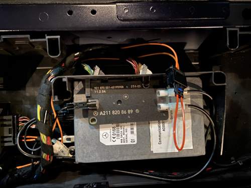

Im Forum las ich, dass es das Telefon Steuergerät im Kofferraum gibt. Meine Theorie / Idee: Vermutlich meldet dieses Steuergerät eine Störung an das Radio, das nicht starten kann. Vielleicht würde es reichen, das Telefon Steuergerät zu umgehen, also den MOST-Bus zu überbrücken.
Online gibt es für 3-7€ MOST Brücken. Dies sind Buchsen, die einfach nur Eingang und Ausgang des Lichtleiterkabels verbinden und somit ein störendes Gerät im MOST Ring überspringen.
Bestellung + Lieferung über ebay ging einwandfrei.
Das Telefonsteuergerät ist im Kofferraum - bei der Limousine in der schwarzen flachen Box hinter der Rückbank. Diese kann man auf der Seite Richtung Kofferraum einfach aufschrauben, hinter den Rücksitzen halten jedoch Laschen mit ziemlich garstigen Widerhaken die Box zusammen. Diese musste ich von unten mit sehr kleinen Schraubenziehern an der Kante vorbeiführen, hinter der sie haken. Hoffe, das geht bei euch besser als bei mir.

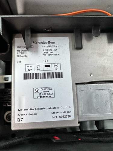

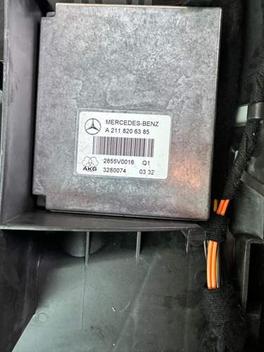

Das Telefonsteuergerät sitzt unter einem kleineren. Es hat links den Antennenanschluss, dann die MOST Buchse und rechts den Kabelbaum zur Handyvorbereitung.
Der MOST Stecker hat seitlich einen kleinen Hebel, der die Arretierung löst. Jetzt lässt sich dieser einfach in die MOST Brücke einklicken.
Resultat: Radio bootet wieder und läuft (so weit ich getestet habe) einwandfrei. Ich habe nur festgestellt, dass man über die Systemeinstellungen des Radios die Uhr nicht mehr stellen kann. Der Knopf zum Uhr stellen reagiert nicht. (Es kann gut sein, dass die Uhr im Telefonsteuergerät verbaut ist, da das Mobilfunknetz ja auch die Uhrzeit überträgt.) Keine Ahnung ob Navi oder andere Funktionen davon betroffen sind.

Mackhack! Es hat funktioniert! Hab das TeleAid Steuergerät mit ner Mostbrücke von Amazon überbrückt und schon lief das Command einwandfrei. Werde auf deiner Empfehlung hin versuchen das SG (A2118207185) irgendwo gebraucht aufzutreiben und austauschen. Hinweis für andere Forumteilnehmer mit diesem Problem: nach Austausch des Steuergeräts muss noch Codierung und Fehler Löschung per SD erfolgen. Vielen Dank Mackhack für deine Hilfe zur Fehlereingrenzung, u.a. per PN!
TeleAid SG überbrückt
Teleaid_SG

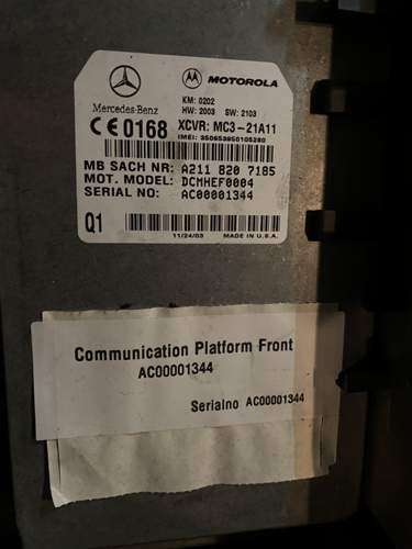

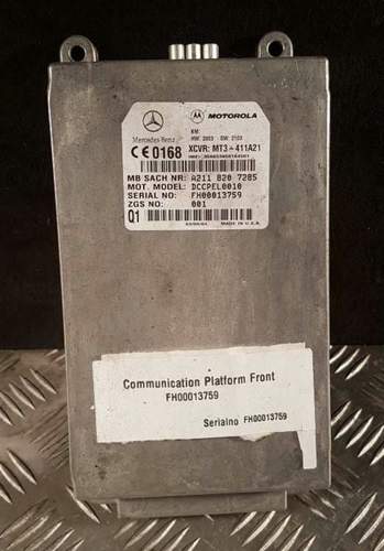

Ich hab das Steuergerät nirgends im Internet endecken können. Lediglich bei Ebay Kleinanzeigen gibt es ein Steuergerät (Foto), welches bei der Teilenummer eine unterschiedliche Ziffer hat, siehe Foto, also A2118207 2 85 statt A2118207 1 85. Was denkt ihr, könnte der passen?

Ich hab noch ein paar gebrauchte hier liegen (unter anderem aus meinem eigenen Autos raus). Ich melde mich später mal bei dir deswegen.
