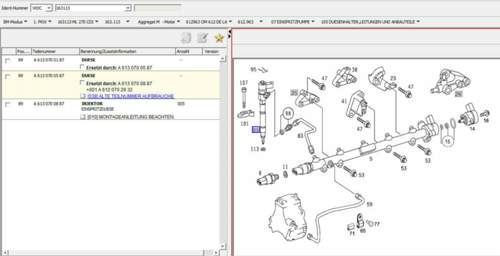

Ein Tausch Injektor von Bosch selber kostet inzwischen 166€ Herrmanns 170€ wenn ich das in Erinnerung habe. Denke das du mit Bosch direkt besser fährst, nix gehen Herrmanns. Aber vom Hersteller schlägt alles finde ich.
Ebay ?
https://www.ebay.de/sch/i.html?...
Diese Firma soll auch nicht schlecht sein. Wenn meine Düsen mal fällig sind werde ich da mal hin gehen.
https://www.diesel-technik-biberach.de/
Duese
Ich hab selber 2 von Diesel Technik Bieberach drinnen. Selbst bei dehne kostet der Injektor inzwischen 150€
Da kann man dann grad noch 16€ drauf legen für einen Originalen Bosch.
Von 89€ Injektoren halte ich nichts, den die Ersatzteile der Injektoren kosten auch ihr Geld. Das beweißt der Preisanstieg von DTB den da haben die auch mal 128€ gekostet.
Nichts kann so Teuer werden wie ein Defekter Injektor Klick

"Kaputtmachen" bedeutet in dem Fall beim Ausbauen zerstören?
Das kann schon sein, dass ein guter Mechaniker noch nie einen Injektor beim Ausbau kaputt gemacht hat.....
Jedoch sind meistens die Injektoren "innerlich" verschlissen wie z.B. die Düsennadeln, Düsenlöcher und eine kleine Dichtung im inneren des Injektors.
Habe meine Injektoren damals alle zerlegt, gereinigt, neue Düsen und Dichtungen eingebaut, Spaltwerte richtig gestellt und dann zum Prüfen weggegeben --> waren dann alle von den Werten her ok.
Um zu "üben" habe ich mir damals 2 Gebrauchte gekauft, jedoch nicht "überholt" sondern nur zerlegt gereinigt und mit zum Überprüfen gegeben - nur um zu sehen, ob eine alleinige Reinigung im Ultraschallbad auch schon ausreichen würde.
Tat es aber definitiv nicht!
Hier und hier mein Bericht zur Überholung der Injektoren. --> Bis heute alles noch PERFEKT 😛.
