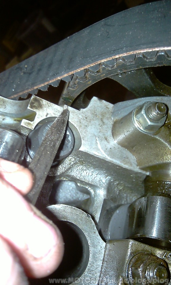

ich behaupte mal, die steuerzeiten stimmen nicht (oder das zahnriemenrad ist verkehrt rum drauf), wenn ich mir die stellung der nocken des 1. zylinders und das zahnriemenrad anschau. bei letzterem müsste der strich nämlich mit dem zylinderkopfrand fluchten. die markierung, die mit der ventildeckelmarkierung fluchten muss, ist AUSSEN auf dem zahnriemenrad.
edit: hier mal ein bild, wie's normalerweise ausschaut: http://data.motor-talk.de/.../imag5031-7170667332711703483.jpg
nochmal edit: hoppla, hab die nocken vom 2. betrachtet, ned die vom 1...könnten also doch passen.
stimmt die auslassen ist um 180° falsch eingebaut ,
ich war schon fertig , aber er wollte einfach nicht anspringen 😁
den Fehler mus man mal finden 😕
und dodo , es ist eine neue Kette von VW 😉
und wieso das so ist weis ich nicht , sah beim PL auch so aus 😉

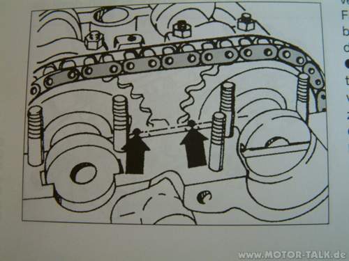

Steuerzeiten-6273940144156296192
dacht ichs mir doch, dass das bei mir etwas anders ausgesehen hat damals 😁
das mit der kette kann ich bestätigen. meine neue hatte auch ein glied, das etwas anders aussah, als die restlichen.
😮 das hättest auch schon früher sagen können 😁

dodo da hast du mir geholfen ohne das du es wusstest 😁😁
das bild ist von dir 😎
http://www.motor-talk.de/.../steuerzeiten-i204037007.html
klick dan , Zurück zum Beitrag 😁😁
