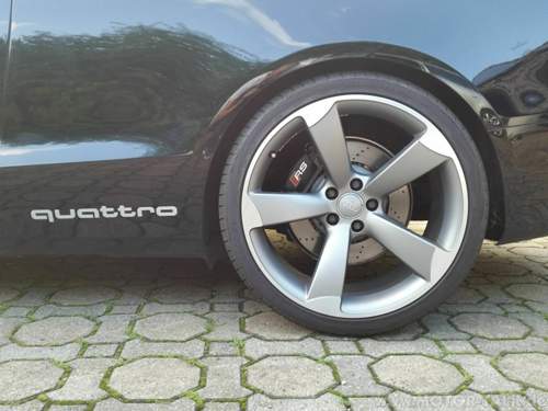

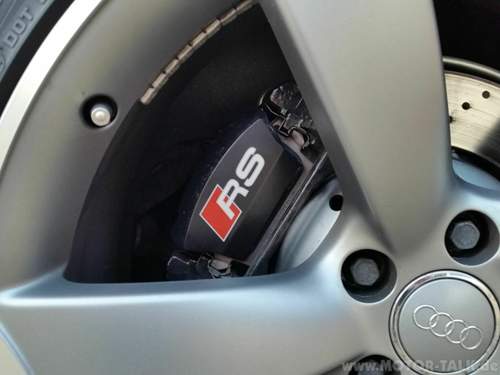

So, Embleme an der HA montiert. Sieht gleich besser aus :-)
Und den quattro Schriftzug auch gleich angebracht.......
20140801-190132
20140801-190140
Schöne optische Aufwertung der Sättel! - werde ich wohl bei meinem auch noch anbringen, allerdings mit S5 Schriftzug.
Ja passt jetzt einfach besser zu den vorderen

Kein Problem. Aber das sind die RS Logo, nicht vergessen. Nicht s5
Das Logo wird geändert 😉 ... es gibt die Dinger ja nicht mit S Logo.
