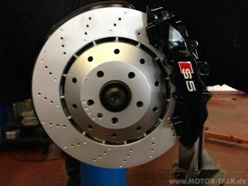

nachdem ich über die Suche nicht wirklich fündig geworden bin, habe ich die Teile für einen Umbau auf die RS5 Anlage der VA mal selbst zusammengetragen - bin mir aber nicht wirklich sicher ob das so stimmt und evtl. Montageteile fehlen oder gar überflüssig sind ( weil sie z.B. schon zum Sattel gehören )
Ich habe da folgende Teile gefunden :
2 x 420 615 301 D Bremsscheibe (belueftet) 365X34MM 5/112
1 x 8T0 615 107 Festsattel ohne Bremsbelaege links
1 x 8T0 615 108 Festsattel ohne Bremsbelaege rechts
1 x 8T0 611 845 Sattel-Halter links
1 x 8T0 611 846 Sattel-Halter rechts
1 x 8T0 615 311 C Deckblech fuer Bremsscheibe links
1 x 8T0 615 312 C Deckblech fuer Bremsscheibe rechts
4 x N 911 476 01 Sechskantbundschraube (Kombi) M14X1,5X48
2 x 3D0 698 269 Befestigungsteile ( möglicherweise beim Sattel dabei ? )
1 x 8T0 698 151 B Satz Bremsbelaege - Scheibenbremse 365X34MM
wäre das so korrekt und vollständig ?
Bremsleitungen fehlen weil ich da vorn und hinten Stahlflex verbauen will.
- Danke

Bremssättel habe ich jetzt auf S5 "umgebaut", das ganze wird jetzt am Wochenende umgebaut

Es geht voran.
Jetzt fehlen noch die Stahlflexleitung und andere Bremsflüssigkeit🙂
S5
Das sieht doch schon mal nett aus - nimm Stahlflex mit Edelstahlanschlüssen ( Messing ist nicht optimal in Verbindung mit den Alusätteln ) - z.B. von Spiegler - der hat die Edelstahlanschlüsse Standardmäßig ( bei Fischer z.B. kosten die Aufpreis )
