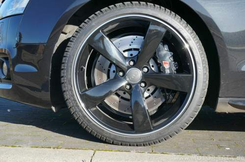

nachdem ich über die Suche nicht wirklich fündig geworden bin, habe ich die Teile für einen Umbau auf die RS5 Anlage der VA mal selbst zusammengetragen - bin mir aber nicht wirklich sicher ob das so stimmt und evtl. Montageteile fehlen oder gar überflüssig sind ( weil sie z.B. schon zum Sattel gehören )
Ich habe da folgende Teile gefunden :
2 x 420 615 301 D Bremsscheibe (belueftet) 365X34MM 5/112
1 x 8T0 615 107 Festsattel ohne Bremsbelaege links
1 x 8T0 615 108 Festsattel ohne Bremsbelaege rechts
1 x 8T0 611 845 Sattel-Halter links
1 x 8T0 611 846 Sattel-Halter rechts
1 x 8T0 615 311 C Deckblech fuer Bremsscheibe links
1 x 8T0 615 312 C Deckblech fuer Bremsscheibe rechts
4 x N 911 476 01 Sechskantbundschraube (Kombi) M14X1,5X48
2 x 3D0 698 269 Befestigungsteile ( möglicherweise beim Sattel dabei ? )
1 x 8T0 698 151 B Satz Bremsbelaege - Scheibenbremse 365X34MM
wäre das so korrekt und vollständig ?
Bremsleitungen fehlen weil ich da vorn und hinten Stahlflex verbauen will.

Bei meinem habe ich an der VA keine Radnabe benötigt, nur hinten musste ich wegen der Topfhöhe der RS5 Scheiben die Naben wechseln ( habe das Radlager gleich mitgemacht da es beim Auspressen der alten Radnaben anscheinend öfter mal kaputt geht ) .
Da ich im Moment kaum mit dem S fahre bin ich auch noch nicht zum Eintragen gekommen. Anfragen beim TÜV waren etwas belustigend : von "um Gottes Willen, ohne Audi Freigabe gucke ich mir das noch nicht mal an" bis "kommen Sie mal vorbei, aber das wird wohl schwierig ohne Gutachten" war alles dabei.
Einige Tuner wollen richtig "absahnen" ( >500 € ) und andere sind sich nicht sicher 🙄
Wenn sich hier in der Ecke nichts findet, dann werde ich die Eintragung wohl in Berlin machen lassen und es mit einer Städtereise verbinden 😉

Die RS5 Bremse habe ich in Verbindung mit Stahlflex-Bremsschläuchen eingebaut. Unmittelbar nach dem Umbau ist mir das feinfühligere Ansprechverhalten aufgefallen. Die Standfestigkeit bei vmax Autobahnfahrten mit entsprechenden Bremsmanövern hat die Bremse bislang klaglos weggesteckt. Da hat mich damals die Bremse vom 3.0 TDI sehr enttäuscht. Nach wenigen Bremsmanövern auf der AB waren die Scheiben an der VA dauerhaft verzogen 🙁

Grob überschlagen sollte die RS5 Bremse ein ca. 18-20 Prozent höheres Bremsmoment haben - d.H. mit entsprechende Reifen die das höhere Bremsmoment bei trockener Fahrbahn auch auf die Straße bringen, kommt der Wagen früher zum Stillstand.
Ich habe die RS5 Anlage auch komplett ( V&H ) mit Stahlflex ausgestattet und genau wie Josh sofort (*nach dem Einbremsen*) das feinfühligere Ansprechen bemerkt. Das Verhalten beim Bremsen aus hohen Geschwindigkeiten hatte ich schon mal beschrieben - da geht es bei moderaten Pedalkräften deutlich schärfer zur Sache wie mit der S5 Anlage.
Das Foto unten ist nach einem meiner Bremstest entstanden - 3 Bremsungen kurz vor ABS Einsatz von 160 auf etwa 30 km/h nacheinander. Die S5 Scheiben sind nach sowas voll flächig "Blau" - die RS Scheiben juckt es kaum und können thermisch einiges mehr ab wie die 345er S5 Anlage.
Es ist allerdings nicht so das ich permanent so fahre das die Scheiben "glühen", nur wenn ich was Umbaue, dann will ich auch wissen ob es was bringt 😉
Der Umbau meiner A6 Anlage war weitaus aufwendiger und zeitintensiver als der Umbau des S5 auf RS5 da es für die HA des Fronties nichts "fertiges" gab ( Bilder ) und da habe ich über Wochen verschiedene Scheiben und Sättel "ausprobiert".
