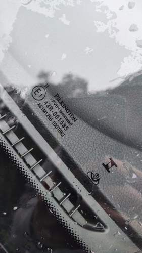

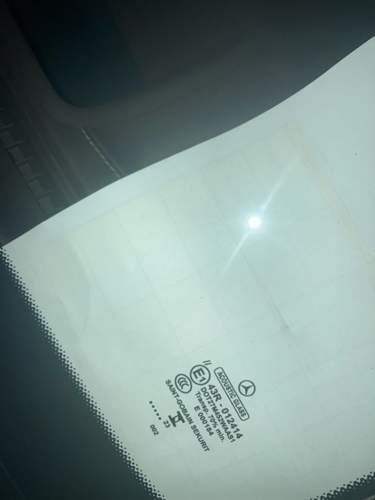

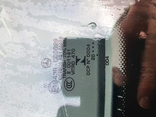

Das ist die Beschriftung der Akustikverglasung WSS.
20231110
A205 670 93 00 Frontscheibe Akustikglas für meinen S205 Ez 11/17.
Wurde im April 2022 erneuert
