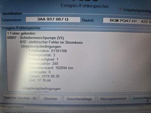

Mein Bordnetzsteuergerät ist wohl defekt und ich wollte mir ein gebrauchtes besorgen. Wie kann ich mir mit vcds die Teilenummer von dem jetzigen anzeigen lassen. Ich habe da eine Nummer gefunden, bin aber nicht sicher ob es die richtige ist.
3AA937087Q
Ausserdem muss ich wohl vorher die Codierung vom alten speichern und später in das andere wieder einpflegen.
Ich habe nicht so viel Erfahrung mit vcds. Evtl kann mir jemand ein paar Tips geben.

im VCDS unter
Adresse 09: Zentralelektrik (J519) Labeldatei:. DRV\3AA-937-087.clb
Teilenummer SW: 3AA 937 087 Q HW: 3AA 937 087 Q
Bauteil: BCM PQ47 H+ 422 0475
kannst du dir die Nummer anzeigen lassen
Die 3AA 937 087 Q würde aber gut aussehen ;-)

Ich werde jetzt mal schauen wo ich günstig so ein BnStg bekomme. Kannst Du mir sagen wie ich die Programmierung vom jetzigen BnStg in das neue bekomme?
Anbei nochmal ein Foto mit der Bezeichnung.

die Codierung findest du im Scan unter Adresse 9 ...
Teilenummer SW: 3AA 937 087 B HW: 3AA 937 087 B
Bauteil: BCM PQ47 H+ 413 0452
Revision: BC413001
___Codierung: 000000000000000000180088540029F467FD0088627D8560E480CF240049
Betriebsnr.: WSC 05311 123 12345
VCID: 39F40C640E7202C703-806C
Subsystem 1 - Teilenummer SW: 3AB 955 419 HW: 3AB 955 419 Labeldatei: DRV\1KX-955-119.CLB
Bauteil: Wischer 04031 10 0603
Codierung: 00BF95
Subsystem 2 - Teilenummer: 1K0 955 559 AH Labeldatei: DRV\1K0-955-559-AG.CLB
Bauteil: RLS 250311 05 54 0403
Codierung: 0F3028
Wenn du das BCM/BnSt tauschen musst/willst, dann unbedigt eines mit Q oder R ansonsten kann sein, dass die Pins für die Lichter nicht passen...
ich hab mein "B" auf ein "Q" getauscht, so passt alles und das Regenschließen klappt auch ;-)..
