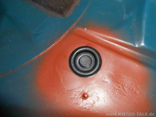

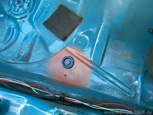

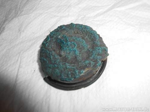

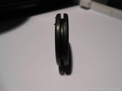

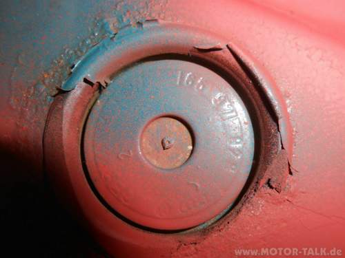

Im Kofferraum befindet sich kurz vor der Rückwand ein Stopfen, der vermutlich auch als Kabeldurchführung für die AHK vorgesehen ist. Den wollte ich, da er unterrostet war, ausbauen und nach der Rostbeseitigung durch einen neuen ersetzen. Da mein freundlicher Teilemann auch das Problem hatte, im ETKA nicht heraus zu finden, welches Teil dort verbaut sein soll, haben wir uns an der vorhandenen Teilenummer orientiert, verbaut war ein Stopfen mit der Teilenummer 165 971 928.
Beim Herausnehmen des alten Stopfens sah ich, dass der von unten mit viel Karosseriedichtmasse zugeschmiert war, habe mir aber noch nichts dabei gedacht.
Das Teil 165 971 928 jedenfalls ist mittlerweile ersetzt worden durch 191 791 926 B, welches ich heute zum Preis von 5,18 € an der Teiletheke abholen konnte. Dort kam mir schon seltsam vor, dass die Nut, die das Blech einfasst, so breit war. Laut 🙂, der sich das Altteil auch noch einmal genau angeschaut hatte, wurde die Nummer aber so umgeschlüsselt und muss passen.
Zuhause habe ich nachgemessen, die Nut im alten Stopfen ist 2 mm breit, die im neuen sogar 2,9 mm.
So wird das doch nie dicht! Von den beiden Stopfen gehört doch anscheinend keiner an diese Stelle mit ca. 1 mm Blechdicke, da erklärt sich dann auch die viele Dichtmasse. Da hat VW anscheinend vor Jahren bei der Instandsetzung des Auffahrunfalls auch schon Probleme mit dem ETKA gehabt und dann gepfuscht. 😠
Kann mir jemand sagen, welcher Stopfen dort wirklich hin gehört?
Tante Edit sagt, ich soll schreiben, dass der Lochdurchmesser ca. 33 mm beträgt. 😉

Hier ist nun auch der vom WarLord hier im Thread benannte Stopfen abgebildet, Innendurchmesser 30, außen 32, da würde der durch mein 33mm - Loch eigentlich durch fallen. Aber so ein flacher Stopfen muß es schon sein. Ich bestelle mir den mal und probiere das.

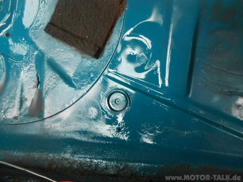

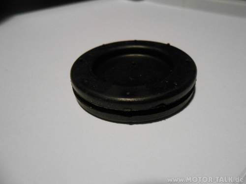

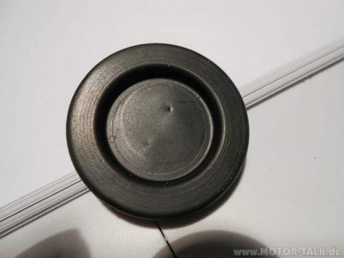

Also, der Kamerad am Teiletresen hatte die Nr. N 201 265 01 sogar da, so dass ich das gleich dort auf dem Hof ausprobieren konnte. Der Stopfen hat keine gerade Nut, sondern an der größeren Seite eine Dichtlippe, die sich an das Blech anlegt. Zuerst hatte ich den Stopfen von unten eingesteckt, damit die Dichtlippe außen ist. Als ich ihn dann vom Kofferraum aus im Loch zentrieren wollte, fiel er wieder raus, ist also tatsächlich zu klein. Ich habe ihn dann von oben eingesetzt und etwas aus der Mitte geschoben, damit das Loch erst einmal zu ist. So sieht man jetzt zumindest das Elend nicht mehr. Als Dauerlösung gefällt mir das aber nicht, weil ich da wieder mit Karosseriedichtmasse arbeiten müsste, da der Unterbodenschutz den Spalt sicher nicht zuverlässig ausfüllt.
Rede vom Teilemensch: "Ja, was haben Sie mir denn da für eine Teilenummer genannt...?"
Antwort: "Die von dem Gummi, den Ihr damals bei der Reparatur dort eingebaut habt, da hattet Ihr anscheinend auch schon Probleme mit dem ETKA." ... Schweigen im Walde. 😁
Der nächst größere Stöpsel, den er mir anbieten konnte, ist übrigens für Lochdurchmesser 45mm.
