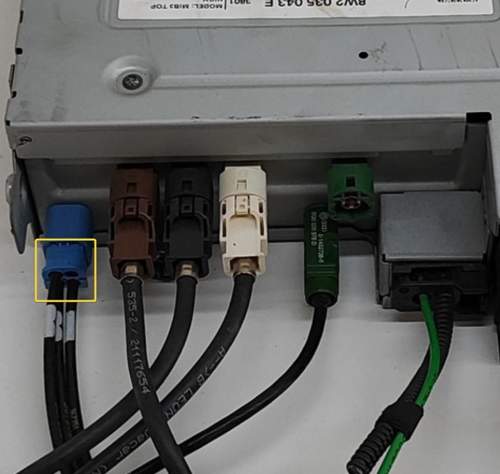

ich hoffe jemand kann mir helfen die Teilenummer für den abgebildeten Stecker zu finden. Ich habe mehrmals auf 7Zap rauf und runter gesucht, habe alle möglichen Antennenleitungen und -stecker gefunden, aber zum Verrecken nicht diesen Stecker.
Ob es den Stecker bei VW/Audi neu nur mit den Leitungssätzen dran gibt oder auch einzeln ist erstmal egal. Wichtig ist nur, dass es sich um das MIB/MHI3 handelt, also A4/A5 Facelift. Das Vor-Facelift hatte noch das MIB2, welches andere Anschlüsse besitzt
Ich wäre um jede Hilfe dankbar 🙂

Müsste die Teilenummer 4N0 035 576 N sein.
Bezeichnung: Steckergehäuse für Antennen-Buchsenstecker 4 fach blau
Du brauchst nicht unbedingt das VAG Teil zu haben, ist halt den herkömmlichen Fakra-Z mit 4 Kabelanschlüsse, hierbei für GPS, AM/FM/Bluetooth, z.B.:
https://www.amazon.de/Fahrzeug-Adapter-Koaxial-Verl%C3%A4ngerung-CENTIMETER/dp/B0CHM88LPB
zur Info.: https://www.delock.com/infothek/FAKRA_HSD/fakra_hsd_e.html
