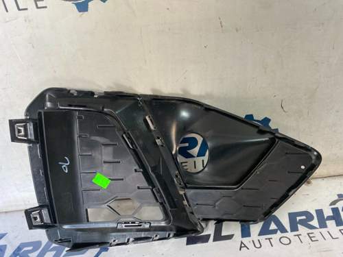

ich suche folgendes Ersatzteil für den Audi A4 Avant 2021 (S-Line): siehe Foto
Bekommt man das ohne größeren Aufwand irgendwie gewechselt?
Falls ja, würde ich mich über eine kurze Anleitung oder Hinweise dazu freuen 😉

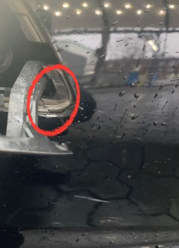

Optisch könnte die passen. Ich war vorhin beim Smart-Instandsetzer. Er meinte es wäre nicht notwendig die Stoßstange zu ersetzten….

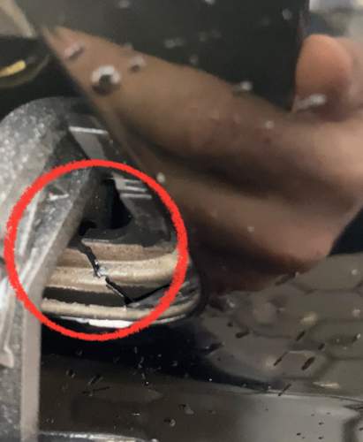

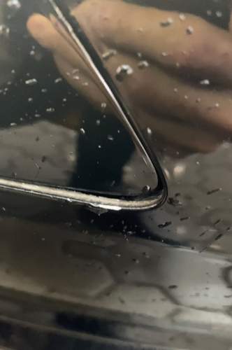

Problem ist aber das die SRA-Klappe nicht bündig anliegt. Siehe Bilder. Hab ein Riss entdeckt, beim aufklappen der Kappe für die SRA. Dazu konnte er mir nichts sagen, ob und wie das zu reparieren sei.
Jetzt frage ich mich, doch neue Stoßstange? Oder neue Klappe für die SRA? Habt ihr ne Idee oder was würdet ihr machen ? Eine zweite Meinung von einer andere Smart Werkstatt einholen?
Abbauen wirst du den Stoßfänger sowieso,um abzuklären wie es dahinter ausschaut. Der Riss muß verschweißt werden und dann abklären warum Airbagleuchte an ist.

So wie die Aussschnittbilder aussehen ist die Halterung hinter der Stoßstange auch in mitleidenschaft gezogen worden.
