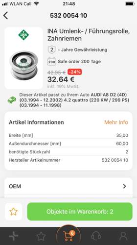

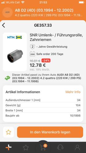

Kann es sein das ich bei AKG Motor nur 2x das benötige?
Und nicht das?
@DjPablo schrieb am 6. März 2019 um 21:53:01 Uhr:
hier geht es um den AUW / 40V Motor.
der AKG ist der VFL 32V Motor und ist vom Zahnriemen komplett anders.
