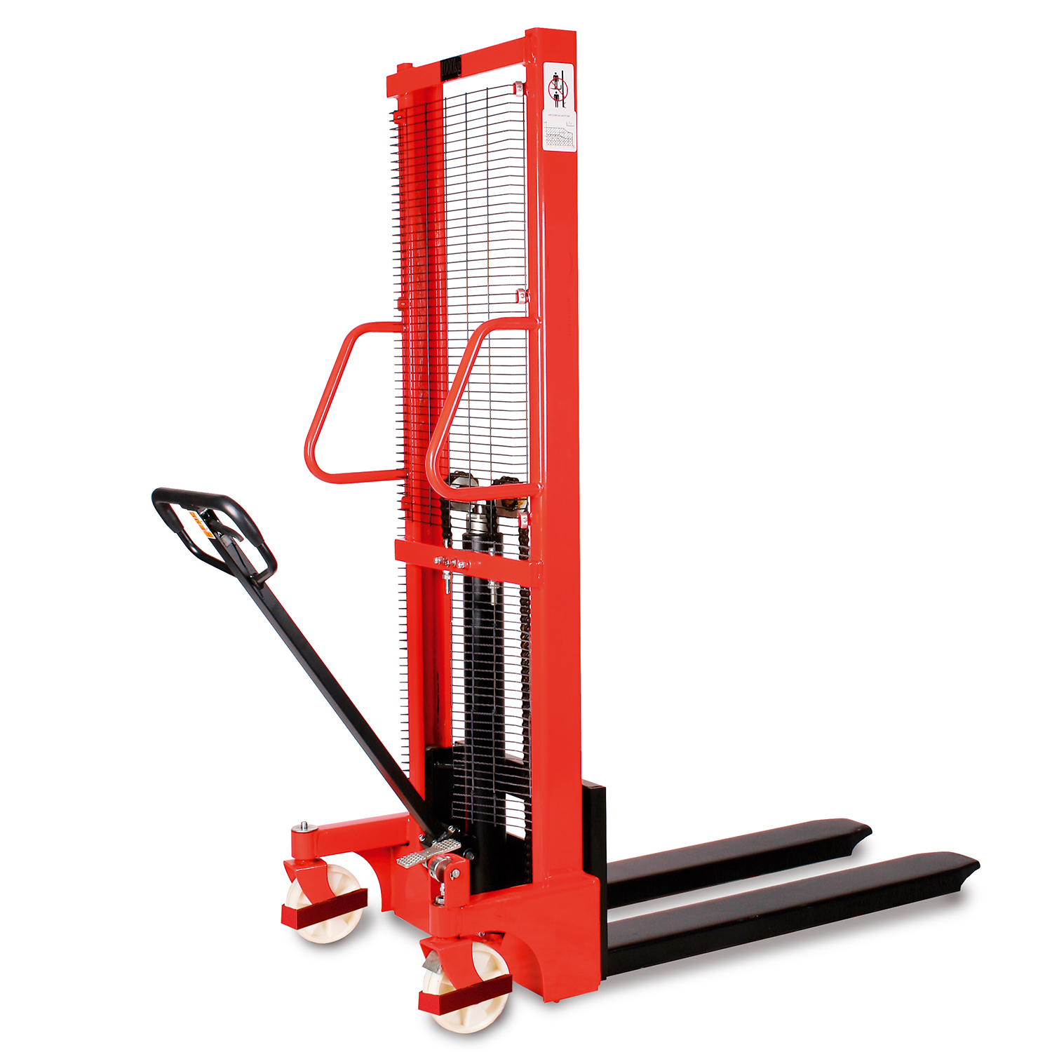

- Werde den Tausch überwiegend alleine machen, der Hilfsrahmen muss ja auch demontiert werden. Kriege ich das alleine mit Hilfe von einem Hochhubwagen hin diesen runter und wieder hoch zu heben ohne Probleme? (http://www.wagner-haltern.de/.../...06_hoch_hubwagen_hubhhe_1600mm.jpg)

Also Getriebeheber ist schon sinnvoll .... wenn Du das PDF in meiner Signatur gelesen hast .... das Getriebe wiegt etwa 60 kg , der Rahmen ebenfalls .
Das geht nicht allein .
Dieser verlinkte Heber hilft nicht viel, den bekommste ja nicht unters Auto....
