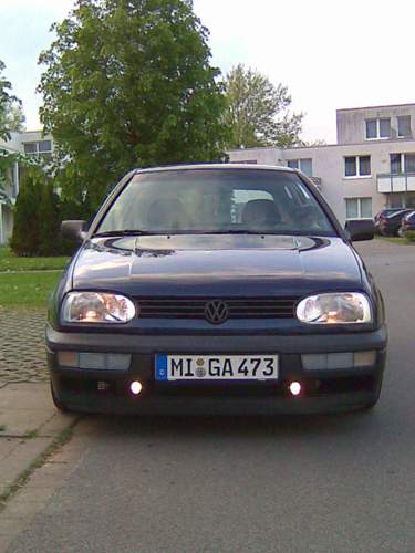

Habe bei mir NSW aus dem Zubehör verbaut!
Sie sind mit einem E-Prüfzeichen versehen!
Gestern Nacht wurde ich angehalten und der Bulle meinte ich bräuchte dafür ein Teilegutachten!😕
Genauso wie mein TFL! Da sind auch die E-Prüfzeichen drauf!
Jetzt habe ich eine Mängelkarte bekommen!
Nun die Frage: Brauch ich trotz E-Prüfzeichen noch ein Gutachten??😕

So´n Quark........welche E -Nummer steht denn drauf?
Was leuchtet denn da auf dem Foto, NSW oder TFL?
Die E-Nr. kannst Du dir ähm... in die Haare schmieren.
Beim TFL sollte mindestens die Kennung "RL" auf dem Glas sein,
das ist wichtiger als irgendeine E-Nr.
Auf dem Foto sind die NSW zu sehen, da waren die TFL noch net drauf!
Also, was mach ich jetzt?
Abbauen und gut, oder was?

Naja als Guru würde ich mich nicht bezeichnen aber ich hab diverse ECE-Regelungen und auch Verordnungen zur Anpassung der ECE-Regelungen und -Richtlinien gelesen und befasse mich schon länger vorallem mit dem Thema Beleuchtung in der Hinsicht.
Da die Frage vorher bereits von H1B korrekt beantwortet wurde bin ich nur noch ins Detail gegangen sonst hätte ich auch H1B korrigiert, wenn seine Antwort in meinen Augen falsch oder nicht ausreichend gewesen wäre.

solche vollhorsts hatte ich auch. mängelkarte wegen irgendwelchen daylight scheinwerfer. hin zum tüv, der schaut sich den spass anm fängt an zu lachen und fragt "was soll ich auf den wisch den schreiben?". *zack* stempel drauf, bezahlen? "was soll ich den für den mist was verlangen? schmeiss was in die kaffeekasse und gut is!"....
ach ja vorrausgesetzt es passt alles. dein tfl MUSS ausgehen wen das abbelndlich an geht! wen das nicht der fall ist dann is die mängelkarte berechtigt!
und nochmals: leuchten mit e kennzeichnung BRAUCHEN KEINE TEILGUTACHTEN! trotzdem MÜSSEN die anbauvorschriften (wann geht welches lämpchen den an und aus) genauso wie die höhe und eventuelle abstände der lampen beachtet werden. ein e zeichen reicht nicht aus um ein teil als "ok" anzusehen. e zeichen PLUS korrekten anbau DAS macht die funzel legal.
Genau so is das 🙂

Und genau die Anbauvorschriften fuer die NSW sind -höchst wahrscheinlich- nicht erfüllt.
Grund: Wenn die NSW ohne Abblendlich leuchten dürfen sollen, dürfen sie (genau: der Rand der Lichtaustrittsfläche) nicht weiter als 400mm von den Aussenkanten des Fahrzeugs entfernt sein.
Da meines Wissens schon die serienmässigen NSW hart an dieser Grenze liegen, haben die im Bild gezeigten nachgerüsteten Teile diese Grenze bereits überschritten.
So, war nun beim Tüv!
Der schaute vielleicht sparsam!!😁
Er hat dann nur gelacht, sich die E-Prüfzeichen angesehen und die Karte gestempelt!
Also ist das so in Ordnung!
Die Anbringung der NSW ist auch so gut!
Und auch die TFL gehen bei Standlicht aus!
Habe mir extra das Modul dazu geholt!
Alles bestens!
