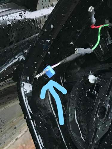

mein E-Coupe hatte am Wochenende Besuch von gehirnlosen Idioten. Geklaut wurden auf beiden Seiten die Spiegelgläser und alle vier Radnabenabdeckungen. Zusätzlich wurde dabei auch noch mehr im Spiegel beschädigt. Was genau ist noch nicht ganz klar.
Fragen: Hatte schon jemand das Vergnügen mit so etwas? Gibt es irgendetwas um dem vorbeugen zu können oder es den Idioten schwerer zu machen? (z.B. Gravur im Spiegel um sie für Diebe wertlos zu machen).
Vielleicht erkennt der Eine oder Andere was da evtl. noch kaputt ist, auf der rechten Seite schon mal ein Stecker abgerissen (Der Freundliche meint die ganze Elektronik muss da getauscht werden da es die Stecker einzeln nicht gibt). Ich habe das Gefühl da fehlen auf beiden Seiten irgendwie Schrauben, erkennt das wer mit oder bilde ich es mir ein?

Ansonsten...im Anhang seht ihr nochmal das Bild vom rechten Spiegel. Weiß vielleicht jemand was da für ein Stecker ran kommt und ob man den irgendwo bekommt? Bisherige Lösung laut Mercedes ist ja das ganze Bauteil was dran hängt auszutauschen. Ich würde mir die zwei Leitungen einfach dran löten wenn ich wüsste ich behalte das Auto länger.
Hat vielleicht jemand eine "Anleitung" zur Montage/Demonatage von so einem Spiegel?

Könnte mir vorstellen, dass dort der selbe weiße Stecker wie links ist. Da der rechte ja nicht abdunkelt, kommt er an der Stelle vermutlich mit weniger Drähten aus. Schau doch mal ob hinten auf dem weißen auch das blaue Teil zu sehen ist.
Ich denke schon, dass es der gleiche Stecker sein müsste, nur wie du schon sagst, nicht vollständig belegt. Im Grunde ist ja nur diese Plastikteil drüber ab, die Kabel sind ja nicht mal rausgerissen...
