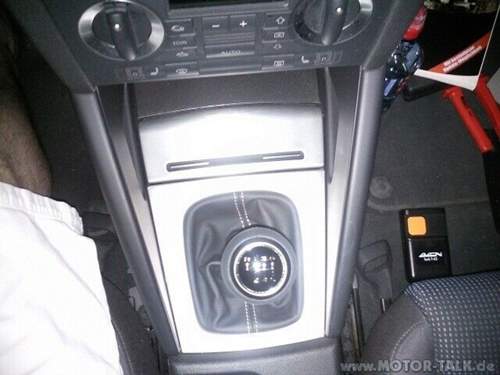

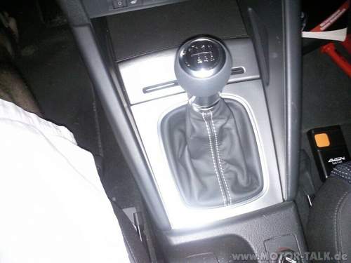

Wenn noch jemand Bilder im verbauten Zustand hat, wäre ich natürlich auch dankbar 😉
Hossa,

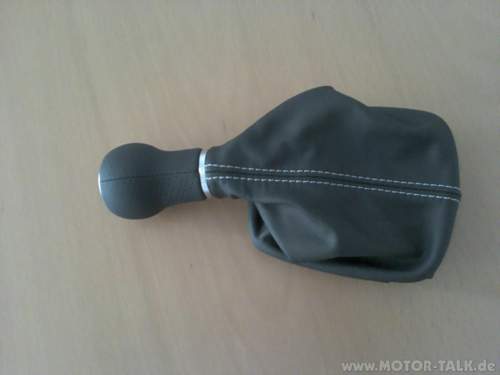

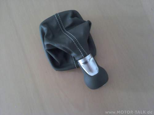

soo heute war der Knauf auch schon bei meinem Freundlichen... ich weiß es ist echt kein Akt diesen zu wechseln. Aber ich habe das ganze einfach mal Dokumentiert! Evtl. mache ich jemand damit einen gefallen, oder kann damit auch weitere Leute anregen Ihren Schaltknauf zu wechseln 😉
-> Hier klicken

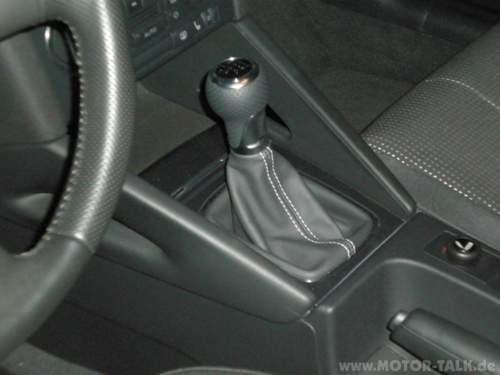

ist ein audi s-line Knauf,
Hier ein Foto von meinem..
Jup, genau den mein ich. Hat bitte mal einer die TN dazu? 😉
