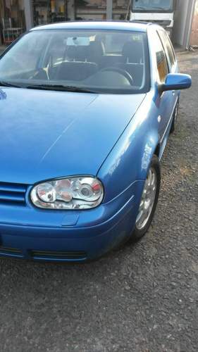

beim Golf meiner Oma ist in der Waschanlage das rot markierte Teil verloren gegangen.
Wisst ihr wie man das nennt und ob es das als Ersatzteil gibt?
http://www.bilder-upload.eu/upload/b838e9-1526161051.jpg
Beste Grüße
Das ist die Abdeckung für die Scheinwerferreinigungsanlage.
Teilenummer rechts 1J0955110A
Teilenummer links 1J0955109A
Die Teile sind grundiert und müssen noch lackiert werden.
Alternativ einfach bei Ebay schauen ob du was passendes findest. Die Teile sind aber gebraucht auch nicht gerade billig. Manche wollen für zwei Kappen mehr als für ne gebrauchte Stoßstange.

Super, danke dir. Ja, habe gerade mal geschaut. Lackiert 50 € für eine einzelne Abdeckung. Ganz schön happig für so ein Stück Kunststoff...

Nein, der Golf hat gar keine Spritzanlage, das war nur ne Attrappe.
Und Schuld der Waschanlage war es auch nicht, da das Teil vorher schon mal abgebrochen war und dann wieder angeklebt wurde. Hat immerhin ein paar Jahre gehalten und man sah es von außen nicht. 😉
Die Halterung wird also eh nicht funktionieren. Habs damals glaub ich mit feinem Schmirgelpapier angeraut und dann mit 2-Komponenten-Kleber festgeballert.

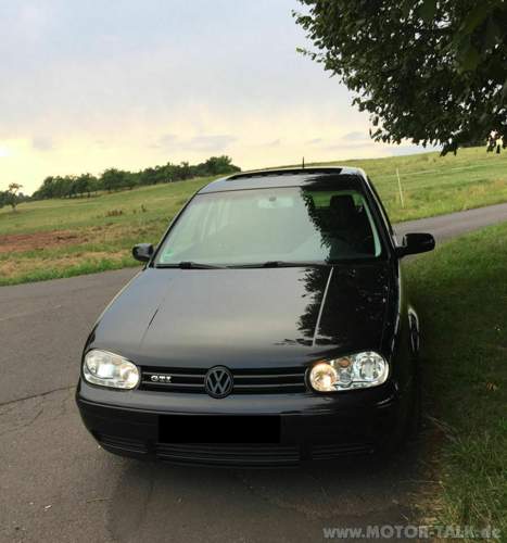

Es ist genau wie Tommes 32 es schon geschrieben hat. Das ganze sieht dann so wie bei mir aus.
