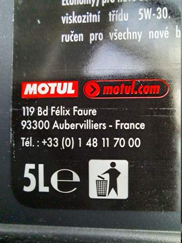

Moin
Nach 5 Ölwechseln beim FOH und
Weil es eh keine Kulanz mehr gibt,
werde ich nun den ersten Ölwechsel am
K Astra selber machen,
Ich schwitze schon vor Aufregung !!!
Ölauffüllschraube wird natürlich auch Neu.
Als Öl habe ich mir das verbesserte Motoröl von GM besorgt,
Dex1 Gen3 als 5W30 und
werde es voller Spannung Einfüllen.
MfG
https://lubricants.petro-canada.com/.../pcmo-dexos-1-gen-3
https://www.oronite.com/about/news-activities/gm-dexos1-gen3.html
20221020
Dex 3
Hersteller
