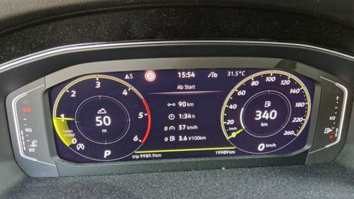

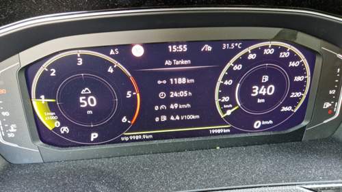

Hier meine Ergebnisse inkl. Restreichweite. Wochenendpendeln Berliner Umland inkl. Berliner Stadtautobahn, ziemlich optimale Bedingungen. Piano gefahren, aber kein Verkehrshindernis. 200PS TDI Variant. Dafür nimmt er Öl.
20230709
20230709
Da scheint grad der DPF frei zu brennen.
@martinsto schrieb am 12. Juli 2023 um 22:52:05 Uhr:
Willst Du das so einreichen oder noch ein paar hundert Kilometer fahren? :-)
Das bleibt so. Bin gestern wieder Autobahn gefahren und habe getankt.
@Geizhals schrieb am 13. Juli 2023 um 07:40:58 Uhr:
Woran erkennt man da denn, das in diesem Moment der DPF freibrennt? Bei einer Distanz von 1100 km ist ja klar, das der DPF sich mehrfach freibrennt. Und bei dem zweiten Foto ist der Verbrauch von 3,6 l jetzt nicht aussagekräftig, dass der freigebrannt wurde auf den 90km, oder irre ich mich?
Oder meinst du die Drehzahl von 1.000 u/min im Stand? Kann auch durch elektrische Verbraucher kommen, oder?
Wie viel Liter? Ist zwar jetzt nicht von großer Relevanz bei Dir, aber ich könnte komplett notieren :-)
Immer wenn die Drehzahl bei warmem Motor bei ca 1000U/min steht. Oder du hast die Klima an. Dann dreht er auch höher.
@Geizhals schrieb am 13. Juli 2023 um 15:15:20 Uhr:
Ah, gut zu wissen. Vermute es ist in diesem Fall eher die Klima bei 31,5 Grad Außentemperatur 😁
Kann gut möglich sein. Da hab ich keine Erfahrung da ich die Klima nicht benutze.
