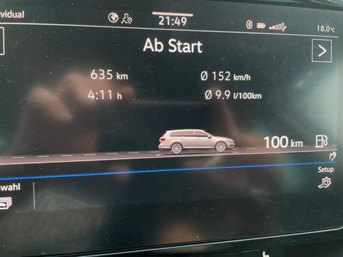

Wir können ja auch mal eine Liste mit Negativ-Rekorden machen. Wobei man da ja ganz klar unterscheiden sollte, ob mit oder ohne Anhänger.
Folgend mal ein Bild von einer Fahrt während der Pandemie-Zeit, wo es doch in Teilen etwas leerer auf den Autobahnen war.

Was heißt negative Rekorde. Ich denke das man sein Kfz so bewegen sollte das es nicht zum Hindernis für andere wird. Kann ich immer öfter beobachten. Aufgrund der gestiegenen Spritpreise fahren einige so als ob sie jeden Augenblick einschlafen. Und das ist unter anderem der Grund für riskante Überholmanöver!

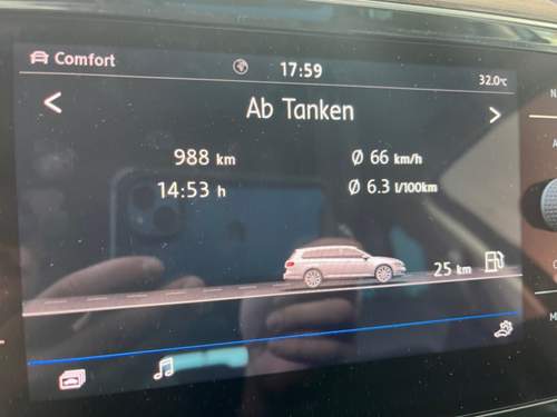

9. Kenji911 B8 ??? TDI 190 PS 4motion Reichweite 988 km 65,94 Liter getankt

@Kenji911: Zwei Fragen: Variant oder Limo? Warum V-Power-Diesel? (es reicht mir eine kurze Antwort von DIR und keine Grundsatzdiskussion bzgl. Sinn- oder Unsinn; kleiner Hintergrund: ich hatte auch mal die Excellium Zapfpistole erwischt und bekam danach einen Anruf vom Fuhrparkleiter ich solle doch bitte den günstigeren Diesel nehmen...)

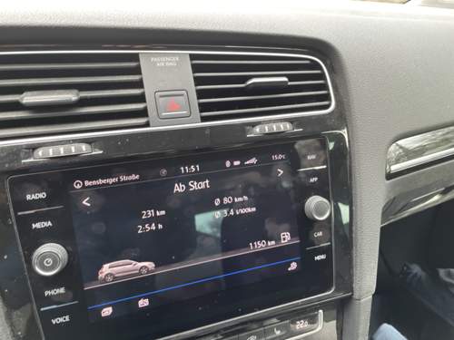

Meinen Golf TSI fahre ich gerne mit 3,4l E10(Anzeige rechnerisch korrekt) da ich im Alltag doch eher Kurzstrecke fahre, kann ich nicht bei Hypermiling mithalten.
Tsi
Kein Problem. Variant und V-Power wegen der Additive. (Möchte das der Motor nicht so verkokt. Er läuft meiner Meinung nach auch ruhiger. Weiter komme ich damit nicht unbedingt. Einmal jährlich bzw. alle 30000km lasse ich auch den Motor mittels Wasserstoffreinigung säubern und die Verkokungen entfernen).
