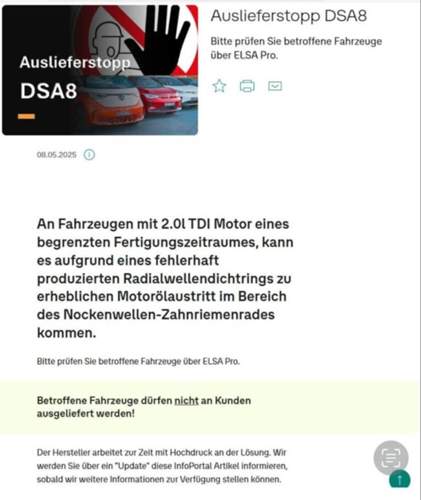

Was genau ist der Grund ,dass es beim TDI einen Auslieferungsstop gibt

Wurde auch gerade informiert. Laut Händler ist die Zylinderkopfdichtung undicht, was zu Ölaustritt führen kann. Abstellzeitraum unbestimmt.

In einer Facebook-Gruppe kursiert dieser Auszug aus dem VW-System. Betroffen sind nur TDI aus einem bestimmten Zeitraum. Problem macht da ein Wellendichtring an der Nockenwelle.

Mein Multivan TDI - produziert zwischen 30.04.25 und 08.05.25 - ist nicht betroffen.
Mein Passat B9 ist auch betroffen. Auslieferung wurde bereits am Donnerstag gestoppt. Was offizielles von VW erfährt man nicht
Mein Multivan, produziert vom 15.-22.04, darf auch nicht ausgeliefert werden!
