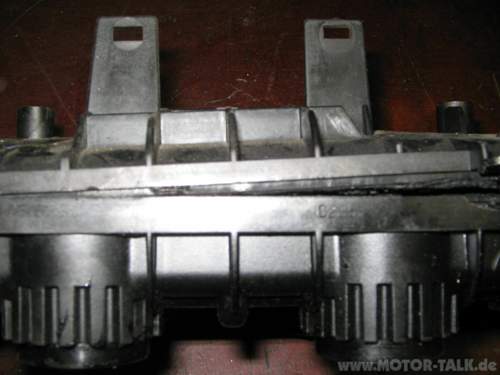

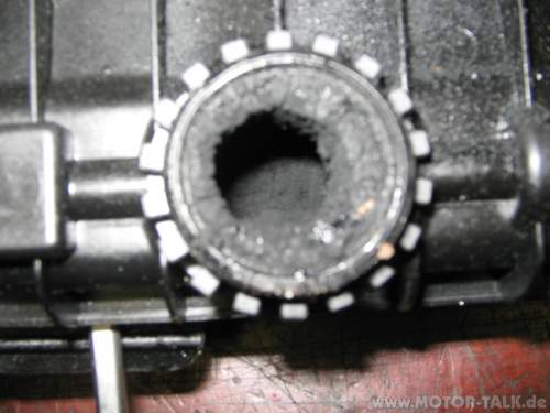

Ich hab mir vor 3 Wochen die Mühe gemacht mein AGR zu reinigen. Und jetzt ist am Wochenende der Ansaugkrümmer dran!
Ich will nämlich noch mein AGR testweise still legen und wenn ich schon drüber bin kümmere ich mich um den Krümmer auch.
Endlich fertig :-)
Ansaugkrümmer wurde gereinigt und hab noch "testweise" mein AGR mittels neuer Dichtscheibe abgeklemmt
Subjetiv fährt die Kiste gut/besser, aber es ist schon klar weil ja im Teillastbetrieb keine Abgase mehr zugemsicht werden. Ich beobachte das mal und werde wieder berichten.
Und dann nich die vorher / nachher Bilder meines Ansaugkrümmers
Und noch ein Bild nach der Säuberung
Nach knapp 200KM die ich heute einfach mal so gefahren bin muss ich sagen das das Ruckeln zwischen 1500 und 1800 u/min weg ist. Außerdem bilde ich mir ein das der Durchzug aus dem Stand einen Tick besser/schnell und weicher geht.
Werde es noch ein paar Tage beobachten und dann entscheiden was ich mit dem AGR weiter mache.

Hallo zusammen !!
Beim 1,6 TDCI kann das dann so aussehen , Ansaugbrücke zu gerusst , bis sie platzt !!
