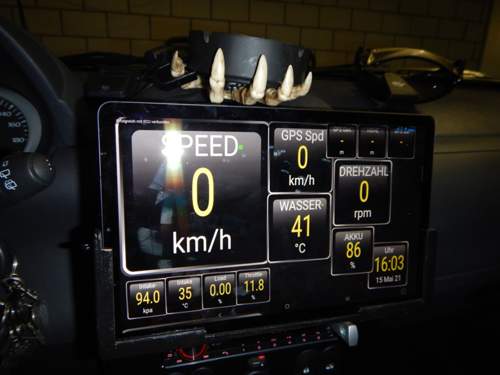

Ich hab bei mir im Auto (aktuell fahre ich Duster, der auch ein Renault ist). Ich verwende ein festinstalliertes Tablet mit einem solchen Interface als zusätzliches Armaturenbret und als Navi. (Speed ist auf den Fotos halt 0 weil das Auto steht). Die Geschwindigkeit am OBD ist die echte Geschwindigkeit. Der Tacho zeigt meisst mehr an als man wirklich fährt. Mit der Android-Software Torque (vorzugsweise die Version PRO für paar wenige Euros) kann man sich wirklich sehr vieles anzeigen lassen vom Fahrzeug. Alles in Echtzeit während der Fahrt. Lohnt sich wirklich das man anzusehen.
Tablet-2021-05-15
Tablet-2021-05-15
