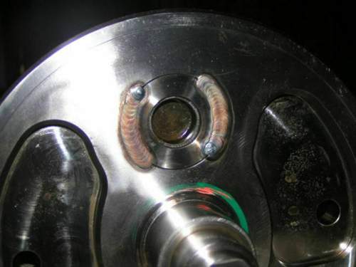

Kurbelwelletc96verschweisst
Der TE schreibt zwar immer was von "H-D liefert keine neue Kurbelwelle", meint aber "H-D liefert keine neue Kurbelwange".
Irgendwo steht was von "komplettes Flywheel", aber ein komplettes Flywheel ist eben nur genau eine Kurbelwange, die es ja nicht einzeln gibt.
Es wäre alles viel einfacher (für alle, nicht nur für nicht unbedingt mit der Materie absolut vertraute), wenn die richtigen Begriffe richtig verwendet werden würden 😉, egal ob deutsch , o. a. englisch.
Ich würde mich nach einem Tauschmotor umsehen (H-D Programm z. B.). Selbst wenn das auf den gleichen Preis rauskommt, wie die Reparatur, ist das m. E. die bessere Lösung. Komplett neu aufgebauter Motor mit Neuteilen, nicht mit den dubiosen Altteilen, ev. vorhandenen Spänen aus der Zerlegungsarbeit gesegnet, …
