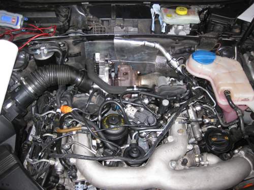

Hallo Leute,
wollte mich erstmal bedanken für die vielen Hilfestellungen der letzten Jahre -> Mercy!
Daher will ich auch etwas an das Forum zurückgeben, da ich einen größeren Umbau/Reparatur plane und diese dokumentieren werden, jeder der sich einbringen will, Tipps, Erfahrungen sind sehr willkommen! 🙂
Hauptgrund ist Öl im V und sehr sicher sind es die Dichtungen am Ölkühler -> wenn ich das alles schon auseinander baue und der Dicke knapp 14 Jahre alt ist -> möchte ich gleich einiges mehr machen.
Geplant ist Ölkühler neu + Dichtungen, KGE, AGR Kühler Dichtungen & alle möglichen Schläuche neu, 2x Öldruckschalter, Öldruckhalteventil, Dichtungen Ansaugbrücke etc. (bzw. falls mich noch die ein oder andere Überraschung erwartet 😉 ).
Habe mir die Woche frei genommen und will euch regelmäßig über den Fortschritt, Probleme etc. auf dem Laufenden halten.

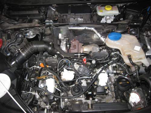

Start: Audi A6 4F 2.7 TDI FL Motorraum
30 Antworten

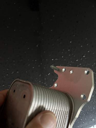

Übrigens diese Schraube nach oben ist normal für den Ölkühler (zumindest bei Motor Modell CANC),hat mich anfangs irritiert ob das eh so gehört. Da wird eine Metallleitung für Kühlmittel angeschraubt.

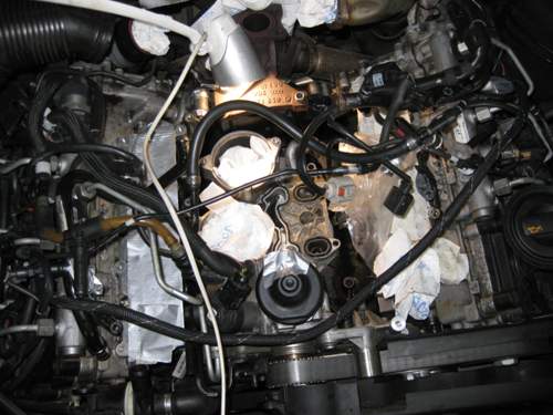

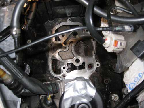

So habe heute ca. 5h dran gearbeitet, dauert schon seine Zeit, zumindest bei mir 😉
Öl habe ich abgelassen & Kühlflüssigkeit, Ansaugrohr oben ausgebaut und die Ansaugbrücke rechts. Da gibt es ein langes Kühlrohr das man hinter dem Kühlwasserbehälter löst dann geht es viel einfacher.

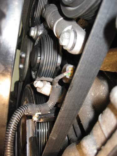

Öldruckschalter & Öldruckhalteventil Stecker abgezogen - gehen doch nicht so einfach raus wie gehofft wenn man Auto nicht in Service Stellung bringen will bzw. Keilriemen draufbleibt. Sollte eine 24 Nuss sein beim Öldruckschalter aber krieg sie nicht drauf, daneben steht ein kleines Blech weg das könnte der Grund sein. Hat das schonmal wer gemacht?
Bzw. ist mir aufgefallen am AGR Kühler geht unten rechts (beifahrerseitig) ein kleiner Schlauch weg mit 2 Schellen, kann mir gerade nicht vorstellen wie man diese beim Einbau wieder draufbekommen soll...

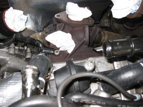

-> Turbo ist auch draussen und Ölrücklaufleitung & Dichtung wird getauscht.

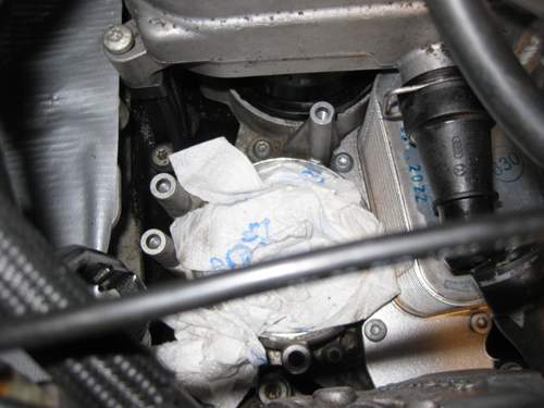

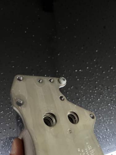

Wen es interessiert die Metall-Dichtung unter der Bodenplatte war gut durchgewetzt und hatte an 1-2 Stellen Blasen geworfen, könnte als auch dort etwas Ölverlust gewesen sein...
Die Dichtung(en) unter dem Ölkühler waren erwartungsgemäß steinharte vor allem die für Öl,die für Kühlflüssigkeit waren noch weicher.
Frage an die Profis -> bei dem Turbolader/Abgas Flansch ist der alte Dichtring noch eingepresst oder? (in ROT markiert)

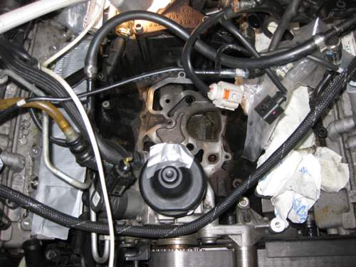

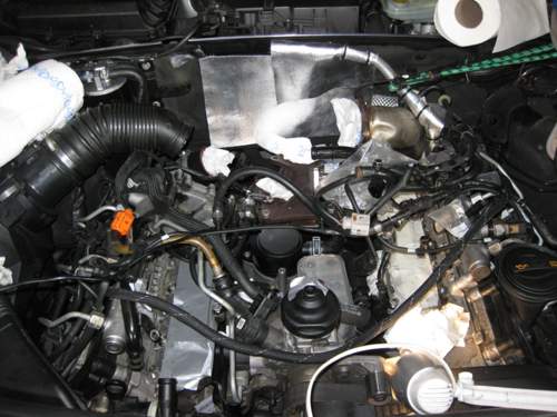

So Bodenplatte, KGE, Ölkühler, Ölschalter, alle möglichen Schläuche auch getauscht, etc. sind wieder eingebaut, ich hoffe habe nicht's vergessen 😉 Die Turbolader Ölrücklaufleitung & Leitung vom Turbo zu AGR Kühler mache ich auch neu.
Was einige interessieren könnte, die Schraube vom Ölkühler die direkter unter der Hochdruckpumpe sitzt war bei mir nur eine kurze, spricht man bekommt sie raus -> ohne die Hochdruckpumpe zu lösen oder auszubauen (mit einer schmalen Knarre). (war beim VFL nicht so soweit ich weiß). Bei mir 2.7 TDI FL CANC Motor ist es so, ich vermute bei allen FL Modellen.
