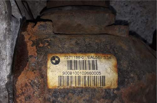

Guten Abend Gemeinde,
da ich ein alten BMW fahre brauch auch mal ein neues Diff. Die Teilenummer bei BMWfans rausgesucht und nach passenden Objekten gesucht. Und wie ich fündig wurde. Ganz zum erschrecken meines Geldbeutels. Bei BMW neu reden wir bei 1.300 Taler und bei Ebay findet man den spaß nur überholt bei 600-900 Euro, als überholt. Mein Mechaniker des Vertrauens versicherte mir auch, dass ich die passende Übersetzung brauche. Hier meine frage, falls sich jemand damit auskennt.
Ich brauche das Teil mit der Nummer 7 591 014/7 591 015 (alte Nummer 7566183/7566184). Ich hab aber viele Angebote gesehen ebenfalls für E90, 3125i mit einer leichten Differenz in der Teile Nummer bpsw. 7566185. Dementsprechend hier die frage,
Wie wichtig ist die 1 zu 1 Teile Nummer? Und
Gibt es Möglichkeiten die Relevanz und Kompatibilität mit meinen Fahrzeug anderweitig zu prüfen?
Besten Dank und Gruß

Ich würde sagen die Teilenummer ist jetzt nicht ganz so wichtig sie sollte schon irgend wo stimmen aber das wichtigste ist die Übersetzung weil dein Auto dann z.B. schneller, lamgsamer oder evtl. die Höhstgeschwindigkeit nicht mehr erreicht.

denk ich auch. außerdem sollte das ding auch an die Antriebswelle und sonstigen Halterungen passen. frage ist halt, woran erkenn ich jetzt, dass das passt nech

auf der Oberseite des Diffs war bei mir ein Aufkleber (siehe Anhang) mit der Teilenummer, dahinter steht das Übersetzungsverhältnis, im Beispielfoto 3,08. Anhand dieser Daten wirst du ein passendes Teil finden.
Im 2. Foto sind die Zahlen gelb markiert, die (in meinem Fall) relevant für die Zuordnung sind.

Ja hab den spaß schon geklärt. Ein Gespräch mit meinem Mechaniker und ein weiteres Fotos unter meinem Auto und es stellte sich heraus, ich hab nichtmal das Original diff.. 2011 hat der durch Aquaplaning „mies aufs maul“ bekommen, die ganze linke flanke war kaputt. Wahrscheinlich haben die damals ein anderes Diff eingebaut.
Dieses andere lässt sich leichter beschaffen. Also ja, muss nicht 1 zu 1 die gleiche Teilnummer sein, vielleicht kommt es nur darauf an dass die Übersetzung und Form stimmt. Ich weiß es aber nicht
