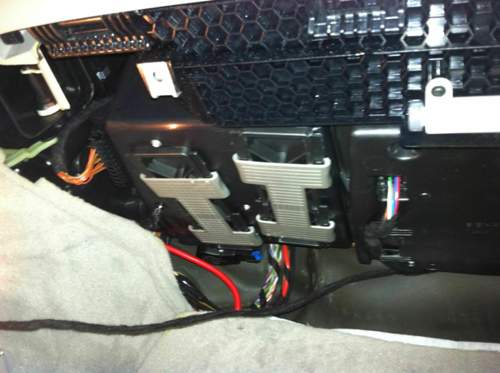

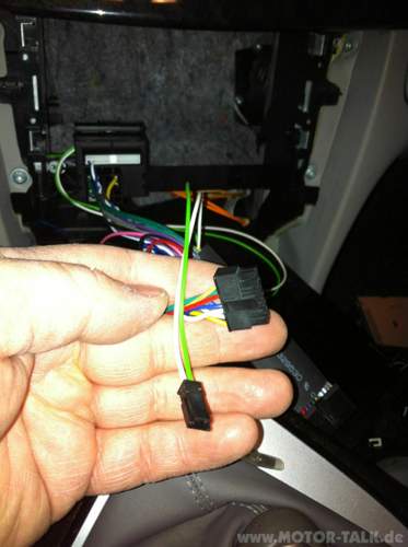

Hi Dieter,
also soweit ich das damals verstanden habe gibt es bei der Most Bestellung den Kabelbaum automatisch mit dazu.
Ich vermute einmal den Stecker den du meinst Bild 1, kommt unter das Handschuhfach Bild 2 in die Stecker leiste links im Bild.

Original geschrieben von Chrissurf
Hi Dieter,
Chris
Ist definitiv ein CAN-Verteiler, nur kann ich nicht sagen, ob B oder C.
B = Innenraum C = Motorelektronik.
CAN-Stecker sehen auch anders aus: Sind nur einpolig
CAN B ist ganz sicher im Schweller-Fahrer
Hi Dieter,
Chris

@Chris, Danke für die Info, ich hab jetzt das grün-weiße verlängert und die Steckerleiste links im Kabelkanal genommen.
@Peter, hast PN
Heute mal wieder weiter versucht. CAN-Bus habe ich im Kabelkanal abgegriffen, die Stecker passen da. Hab leider den Beitrag von Chris zu spät gelesen.
Kabel von hinten nach vorne durchziehen war eigentlich problemlos, halt einfach eine umfangreiche Bastelarbeit. Ich habe das Dynavin dann erst mal nur angesteckt und testweise betrieben.
