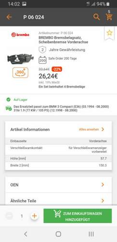

Ich brauche neue Bremsen, taugen die Brembo Scheiben und Klötze was ? Brembo ist eigentlich eine Topmarke wie ich gehört habe, diese sind aber billiger als ATE.. Was sagt ihr dazu? (Bilder im Anhang)
Und müssen hinten die selben wie vorne drauf wenn die mal fällig sind oder kann ich da auch zu anderen Herstellern greifen? Nur rein Interesse halber .

Taugt.
Müssen tut man außer ausreichender Belagstärke und Bremsscheibendicke gar nix.
Kannst alles bunt mischen.

Ich habe die Bremboscheiben und Beläge seit einigen 1000 km am Compact. Bisher bin ich zufrieden.

Im großen und ganzen ist das Angebot aber nicht schlecht. Wobei ich bei den Klötzen etwas verwirrt bin, sind das nun 2 oder 4 (ich hoffe das das keine all zu dunme Frage ist xD) , Warnkontakt so günstig? Taugt die Marke was ? Ich denke mal wenn du das postest der schon etwas Plan von der Materie hat sollte das okay sein ? 🙂
A&C ist ok, für mich gab's jedenfalls nix Negatives.
Warnkontakt kannst ja mal guggen, ob du den heil rausbekommst (inkl. Metallklämmerchen) und der noch nicht angeschliffen ist, dann kannst den wiederverwenden. Und vorerst auch gleich mal ausgebaut lassen, bis die neuen Klötze reinkommen.
Klötze gibt's immer nur Satzweise = 4 Stück.
Das ABS-Vibrieren kann natürlich schlicht und einfach das regelnde ABS sein, die Wetterverhältnisse sind ja z.Zt. entsprechend, daß das durchaus mal vorkommen kann.
Oder du hast ein generelles ABS-Problem, daß ein Sensor irgendwelche unverständlichen Signale an's Steuergerät liefert, die aber noch nicht als echter Fehler erkannt werden.
