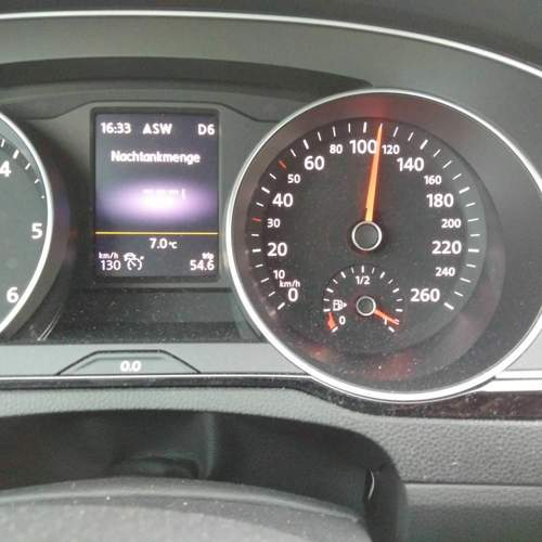

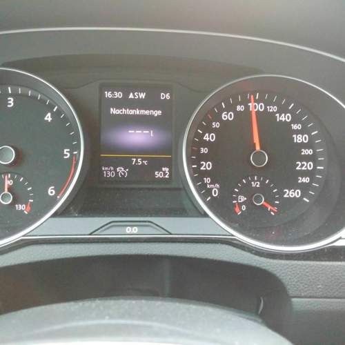

ich weiß nicht, wie groß den Tank in meinem Passat (TDI 150ps) ist.
Ich habe heute 69l getankt und Restreichweite stand bei 40 km
20150903-200554-1

Das ist nicht ungewöhnlich. Offiziell gehen 66 Liter rein, aber wenn man nach dem erst Klick der Zapfpistole per Hand weitertankt geht auch mehr. Habe auch schon 68 Liter bei Restreichweite von 70 km getank.
Da sollten bei 69 getankten Litern aber fast 1350 km Reichweite rauskommen, oder ?
