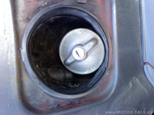

ein kleines problem mitn Tankstutzen😉letztes jahr neuen tank eingebaut🙂war das ein gefummel
aber irgendwie kommt er mir zu niedrig vor
tankdeckel bekomme ich drauf😁
höchstens noch nach hinten biegen

das übel und ärgerliche an der stelle ist leider das das blech dort doppelt ist und alles was man von ausen entrostet meistens für die katz ist weils zwischen den blechen weiter gammeln wird....😕😕😕
krankheit bei polo, golf 1,2 und 3
das meine ich auch Komplettsanieren🙂🙂 ,währe echt schade zum wegschmeissen der kleine

ich hatte auch vor so einem problem gestanden...es gibt ja leider keine seitenteile mehr🙁
alternativ hab ich dann im dts katalog so ein einschweißblech mit motorradtankdeckel gefunden. hab dann nen teilersatz gemacht , das war die günstigste alternative für mich
