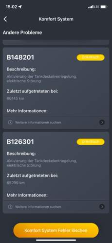

Habe mir wegen des bevorstehenden Endes meiner verlängerten Garantie jetzt mal so einen Carly-Adapter besorgt. Und tatsächlich hat er Fehler Tankklappenentriegelung gespeichert. Jetzt kann ich es dem Freundlichen zeigen, falls er meint, das wäre so normal.
