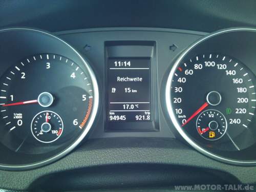

Bin letztens mal bis auf 15km runter gefahren siehe Bild und habe dann 55,01l getankt, einen 3/4 Liter hab ich nachgetankt um die 55 zu knacken 😁 Weiter als 0km werd ich mich absichtlich aber nicht trauen.

Viel spass wenn dir der diesel mal ausgeht/knapp in den leitungen wird. Kannst dein gesamtes einspritzsystem wegen spänen tauschen lassen,da das einspritzsSystem aussschliesslich durch diesel geschmiert wird. Ich schätze so 3000 euro kann man da schon einkalkulieren(injektoren, tank, alle leitungen inkl filter, hd pumpe...). Wer sowas riskiert hat nicht mehr alle latten im zaun, keine ahnung oder zu viel geld.
Du hast schon gelesen, dass ich nicht vorhabe unter 0km Restreichweite zu fahren?
VW wird ja wohl keine Tankuhr verbauen, der man nicht vertrauen darf, da man sonst den Motor schrottet, da sind noch genug Reserven vorhanden, nämlich laut Kundenservice sogar stolze 4,8l.
