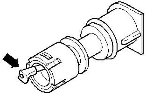

ich hab ein Problem und zwar ärgere ich mich seit 2 Monaten mit der Motorcheckleuchte bei meinem S6 rum. Folgender Fehler tritt immer wieder auf: „16825/P0441/035 Tankentlüftungssystem - Durchsatz fehlerhaft.“
Laut 🙂 ist der Plastikstift im Tankeinfüllstutzen abgebrochen (Wie auch immer so was überhaupt passieren kann/darf). Dieser wird vom geschlossenen Tankdeckel nach unten, innen gedrückt und bewirkt somit das sich ein Ventil im Tank öffnet und schließt um Unterdruck im Tank abzubauen. Da der Stift aber abgebrochen ist funktioniert dieses „tolle“ System natürlich nicht mehr.
Mein 🙂 hat bisher den Stift ein wenig herausgezogen. Folge: 2 Wochen Lampe aus, dann wieder an. Danach hat er ein Stück bei dem Plastikstift eingeklemmt damit der Stift dauerhaft nach unten, innen gedrückt wird. Folge: 3 Wochen Lampe aus, dann wieder an. Danach hat er im Motorraum einen Schlauch abgezogen und meinte dann würde der Tank auf diesem Weg entlüften und Unterdruck abbauen. Folge: 2 Wochen Ruhe, dann war die Lampe wieder an.
So, nun bin ich am verzweifeln. Hab nämlich keine Lust nen Tausender für einen neuen Tank zu blechen nur wegen eines 2 Cent teuren Plastikstiftes. Hat jemand von euch mit diesem Fehler schon mal zu tun gehabt? Oder hat jemand von euch ne super Idee wie ich das billig (billiger) wieder hinbekomme? Oder hat jemand einfach so ne zündende Idee?

Ich kenne mich damit zwar nicht aus, aber ich habe mir gerade die Explosionszeichnung von dem Einfüllstutzen mit dem Ausgleichsbehälter vom S6 angesehen. Siehe Bild unten.
Kann es sein, dass sich der Plastikstift in dem Entlüfterventil befindet? Man kann das leider in der Zeichnung nicht sehen, aber wenn das so ist, dann einfach das Ventil wechseln lassen (Preis für das Teil ca. 25 Euro).

der Plastikstift ist am Entlüftungsventil (siehe Bild anbei) - wenn dieser also abgebrochen ist, einfach das Ventil tauschen.

Also mal eine Stellglieddiagnose vom Magnetventil für Aktivkohlebehälter (N80) machen.
Auch den Widerstand vom N80 kannst Du testweise messen (Sollwert = 22...30 Ohm zwischen den Kontakten des Ventils)
Ob man das Entlüftungsventil selbst (also das am Tankstutzen) prüfen kann, ist ne gute Frage...  wenn da was klemmt oder verstopft ist, kann man das wohl entweder nur mal ausbauen und reinigen (bzw. "durchblasen" ) 😉 oder eben gleich austauschen (ca. 30 Euro). Den Schlauch zwischen Ventil und Ausgleichbehälter dann auch begutachten (wobei da eigentlich nichts verstopfen sollte)

Oh..sorry, hab die Erfolgsmeldung verpeilt.
Lag am ventil, das hing zu. Hab alles mal richtig durchgepustet und schon war der fehler weg.

So, habe das Tankentlüftungsventil vorne erneuert. Seit dem ist die Fehlermeldung weg. Das schlechte Anpringen kam jedoch vom Benzindruckregelventil.

Bisher nur beim 8D quattro und nur bei ausgebautem Tank gemacht.
Hinten am Tankstutzen gibts ja zwei Ventile. Sollte beim 4B auch so sein.
Einmal ein Belüftungsventil das betätigt wird wenn der Tankdeckel aufgeschraubt wird und einmal ein Schwerkraftventil.
Was genau die Aufgabe der beiden Ventile ist kann ich nicht sagen.
Aber ich sag jetzt mal so: ohne den Tank auszubauen kommt man da nicht ran. Die Aussparung im Seitenblech für den Tankstutzen ist einfach zu klein (und der Stutzen füllt die Aussparung eh ziemlich gut aus) als dass man da drin die Dibger rausfummeln kann.
Es soll aber auch schon innen komplett verstopfte Aktivkohlebehälter gegeben haben. Sind glaub ich mehrere Filtermatten und Aktivkohlepellets- oder Kugeln drin. Da kann dann das Magnetventil klappern wies will wenn nix mehr kommt.
