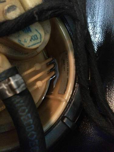

Folgendes Szenario, an dem ich schon ein paar Monate mit der Fehleranalyse verbringe.
Nach dem Volltanken und abstellen stinkt es aus dem linken Hinterrad nach Benzin.

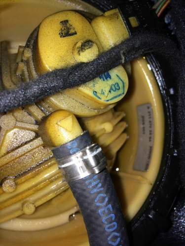

Zuerst habe ich natürlich mehrfach die Verschraubung + Dichtung des Tankgebers (Versorgungseinheit links) gewechselt.
Auch wenn ich nach dem Abstellen nach 3 Std. den Deckel unter der Sitzbank öffne, dann ist die Mulde, wo die Verschraubung sitzt randvoll mit Benzin gefüllt.
Das ganze Verschwindet bereits nach ca. 50 gefahrenen km, also wenn nur 10 Liter Sprit aus dem Tank verbraucht sind. Das ist relativ wenig, denn die Tankverschraubung könnten noch nicht geöffnet werden. Also muss die Unrichtigkeit sehr weit OBEN liegen.
So heute habe ich mir nach dem Volltanken einen neuen Angriff auf die Fehlerdiagnose gestartet.
Ab auf die Hebebühne, Radhausverkleidung links entfernt, Platikverkeidung vom Unterboden entfernt. Das Hitzeschutzblech konnte ich nur ein bisschen lockern. Auf jeden Fall hat die Sichtprüfung ergeben, dass irgendwo oben am Tank was undicht ist und auf den Tank tropft. Die Tropfen laufen dann am Tank entlang genau wo links das Spannband sitzt und eben ein Teil auch in die Mulde, wo die Verschraubung vom Tankgeber sitzt. Das war es erst Eimer. um genau zu wissen, wo die Undichte Stelle ist, muss der Tank ausgebaut werden.
Dazu wolle ich erst aber 1) den Tank ziemlich leer fahren 2) Teile bestellen, die ich eventuell benötige.

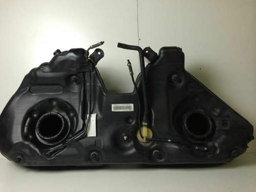

Wer hat einen Tipp für mich, was da oben auf dem Tank ist und undicht sein kann?
Was natürlich zum Tankausbau auch raus muss ist der Auspuff und die Antriebswelle.
Brauche ich zu Einbauen der Antriebswelle irgendwelche Teile neu?
Für den Auspuff werde ich sicherheitshalber die zwei Dichtungen am Mitteltopf, logischerweise auch Schrauben + Muttern und die Schellen für die Endtöpfe auch neu besorgen.
Habe ich noch was vergessen???

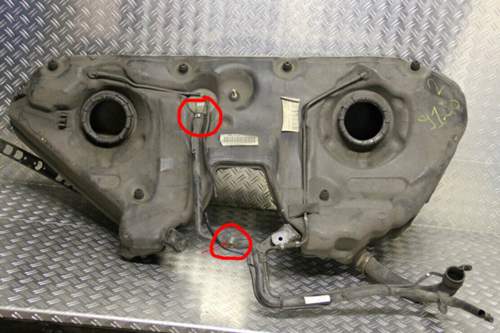

Ich habe hier noch ein andres Foto gefunden. Das eigene sich fast noch besser um die Stelle zu markieren.
Wobei es auch fast so ausschaut, ob diese auf dem Foto auch bereits leicht Undicht ist (oder es ist eben vom Ausbau)

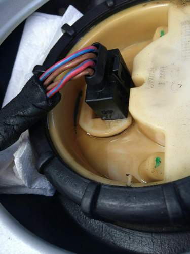

Angehängt ein paar Bilder wie es im Innenraum nach dem volltanken immer nach Benzin stank bis man es fast nicht mehr fahren konnte.

Neuer Tank, 2 neue Fördereinheiten (Pumpen, Filter, etc.), Kleinteile, Dichtungen usw. Wurde komplett von MB übernommen als Teil der Anlage die MB verloren hat in 2014. Es ist kein Recall sondern eine erweiterte Garantie auf 10 Jahre mit unlimitierte Fahrleistung. Gibt's aber glaube ich nur in USA. Frage mal spaetbremser. Der hatte das gleiche Problem. Er hat einen USA E55 in Deutschland.

Benötigt werden 2 Stück: A 0009882027 Tülle 3,19€, sowie neue Schellen
PS Du kennst auch einen Fall, wo der Tausch der Fördereinheit nichts half, weil es an der Tankentlüftung liegt. Darum ist es auch nur beim Volltanken. Wenn es an den Fördereinheiten liegt, hat man das Problem bis der Tank noch ca. 1/2 voll ist, dann solange steht dort noch Sprit an. Der Tank ist nämlich wesentlich höher als die versenkten Tankverschraubungen, der Fördereinheit.
Ich habe auch 5 Monate an den Tankverschraubungen rumgebastelt was keine Verbesserung brachte. Erst als ich den Tank komplett ausgebaut habe und die zwei Dichtungen A 0009882027 ersetzt habe, ist seit 1/2 Jahr Ruhe.

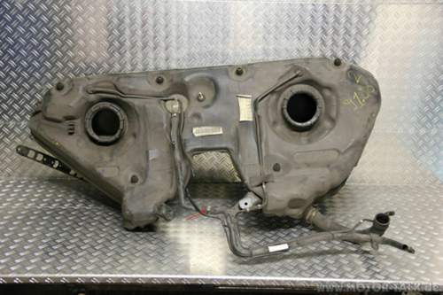

Das ist das Problem, dass Du gar nicht verstehst was auf dem Bild zu sehen ist! Das ist der Tank ausgebaut. Und Du hast noch nie einen ausgebauten Tank gesehen und fährst zu MB lasst die machen und glaubst alles was auf dem Zettel seht!
Ich habe den Tank ausgebaut und wir die Dinge daran angeschaut wie die Technik funktioniert und was dort für die Unrichtigkeit verantwortlich sein kann.
Der Schlauch ist der Entlüftungsschlauch der Tankentlüftung und dieser sitzt auch im eingebauten Zustand genau an der Stelle! An Ende ist nur noch der Aktivkohlefilter.
Die Verbindung der rechten und linken Tankhälfte (bedingt durch die Konstruktion des Heckantrieben und bedingt durch die Kardanwelle) ist ausschließlich IM Tank durch Schläuche mit der Fördereinheit und dem Tankgeber. Das ist ein geschlossenes System und selbst wenn der Schlauch defekt ist kann ein Sprit austreten.
