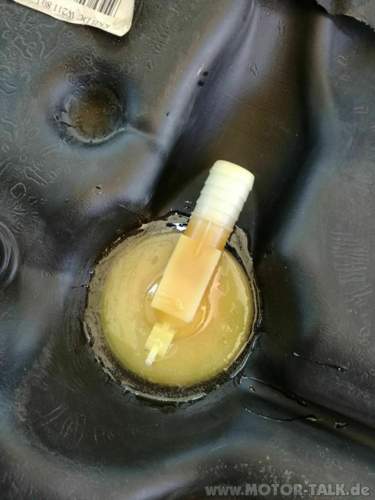

Ich habe hier noch ein andres Foto gefunden. Das eigene sich fast noch besser um die Stelle zu markieren.
Wobei es auch fast so ausschaut, ob diese auf dem Foto auch bereits leicht Undicht ist (oder es ist eben vom Ausbau)

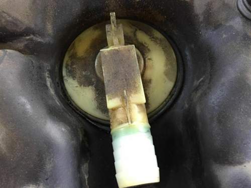

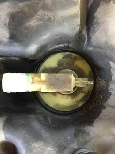

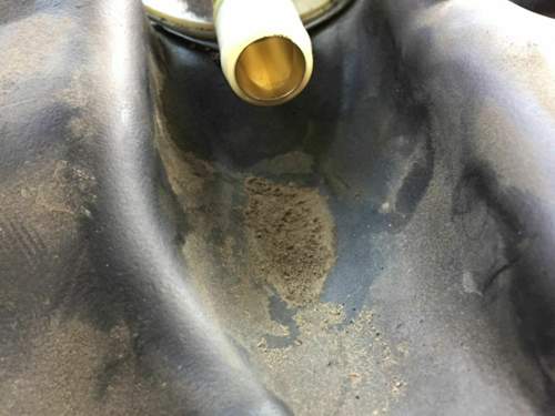

Gestern haben wir den Tank ausgebaut. Und 1,5 Wochen vorher gleiches Problem bei einem CLS63. Leider liegen hier einige falsch mit ihren Vermutungen. Ich dachte auch es liegt an den beiden Gummi- Tüllen, die ich samt neuem Schlauch gleich gekauft habe. Leider nein!!!!
Es war diese gelbe Tankentlüftung, die man nicht kaufen kann und die fix verklebt ist mit dem Tank. Die war beim CLS63 sowie bei meinem CLS500 undicht. Die originalen Tüllen waren noch spitze. Anbei 3 Bilder wie die aussahen.
Img-20170608-wa0008
Img-20170608-wa0007
Img-20170608-wa0006
Damit ich keinen neuen Tank für 1000 Euro (ohne Pumpe) kaufen musste, entschieden wir uns den Versuch zu wagen, diese Tankentlüftung etwas anzuschleifen / anzurauen, und dann mit 2K Epoxy- Spezialkleber (unempfindlich gegen Öl und Benzin) komplett abzukleben, bzw. Aabzudichten. Anbei ein Bild von der ersten Schicht die wir da langsam und behutsam eingearbeitet haben.
Was soll ich sagen, jetzt ist es erst dicht. Ich bin echt happy wieder 80 Liter in den Tank zu ballern.
Ich hoffe hiermit einigen Leidensgenossen zu helfen. Da dieses Thema sehr häufig hier anzutreffen ist.

Ich kenne das Problem und habe auch schon öfters davon gehört.
Ich habe auch schon 2K-Kelbeversuche an anderen Stellen gemacht. Daher weiss ich, dass wenn der Klebehersteller Öl- und Benzinfest angibt, das nicht so der Wirklichkeit in der Praxis entspricht. Ich bin da leider noch etwas skeptisch, wünsche Dir aber trotzdem, dass es funktioniert. Kannst ja in ein oder 2 Monaten nochmal eine Rückmeldung geben 😁

Hallo, ich wollte mal nachfragen ob (hoffentlich) weiterhin alles dicht geblieben ist.
Also am 26.06.2017 haben wir das gemacht und jetzt ist es bald 1 Jahr her. Hält alles bombenfest und riecht nicht mehr nach Sprit. Alles Dichtungen und Leitungen sind einwandfrei gewesen.. rückblickend im Nachhinein. Aber neu ist neu.
Ich hoffe dass meine Erfahrung sehr viele Leidensgenossen lesen und dann kostengünstig zum Ziel kommen. Weil diese Dämpfe (wenn sie in den Innenraum gelangen) auch giftig sind auf Dauer.
Auch nach fast 3 Jahren ist alles perfekt und dicht! Nur um den Beitrag wieder etwas zu vervollständigen.
Auch nach fast 5 Jahren immernoch alles dicht und das war die Lösung.

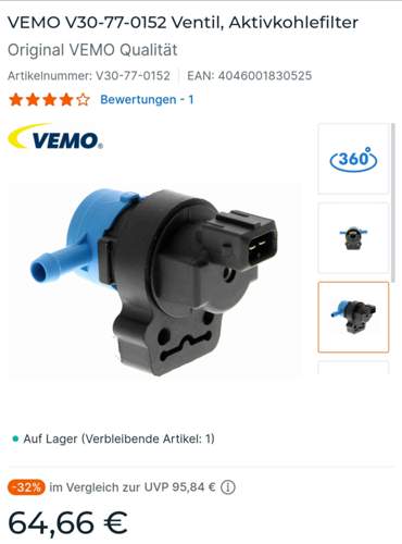

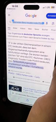

Hallo @slobo_cls500, ich habe das selbe Problem mit meinem cls und bin sehr froh das ich hier weiter gekommen bin! Seit Tagen such ich nach der Ursache … nur die andere frage ist die MKL ist an und zeigt Fehler Code P0453 ist diese mit der Abdichtung behoben oder muss ich noch nach irgendein sensor schauen?
Ich bedanke mich vielmals und freue mich auf eine Antwort sehr.
Tankentlüftungsventil ist im Motorraum. Es hat meist so ein Schaumstoff aussen rum. Ein Plastikrohr führt dann zur Drosselklappe. Vermutlich musst du dieses Ventil tauschen. Ist nicht teuer.

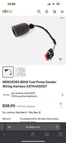

@slobo_cls500 erstmal viel dank für die schnelle Antwort ????
Meinst du etwa das ?
Nein eher so:
