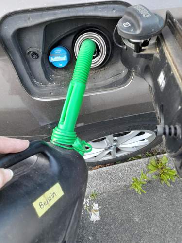

Hallo miteinander,
ich wollte heute meinen X1 sDrive 18d aus Baujahr 2022 mit einem Reservekanister nach betanken.
Kann mir jemand sagen wie ich mit der Kunststofftülle des Reservekanisters diese Metallplatte ( Fehlbetankungsschutz ? ) in der Tanköffnung geöffnet bekomme?
Danke vorab und viele Grüße,
FL

ich habe das eben mal probiert und es geht tatsächlich nicht!
Oder nur gaaaaaaaaz langsam.
Das Metallteil geht nicht wegzudrücken.
Bin auf die Lösung gespannt!
NB: der Kanister war schon leer
Reservetank
Am oberen und unteren Ende des Einlaufs, noch vor der Klappe befinden sich 2 Federn , die wenn der richtige Zapfhahn für Benzin oder Diesel beim einstecken zur Seite gedrückt werden und die Klappe sich öffnet.
Die Kunststofftülle ist einfach zu dünn. Man muss die 2 Feder vorher mit einem Kugelschreiber oder was gerade zur Hand ist wegdrücken und dann lässt sich auch die Klappe öffnen.

Ich danke euch für euer Feedback zu meiner Frage.
Ich werde das mit dem wegdrücken der Federn einmal probieren.
Viele Grüße
FL
Das klappt - mach ich seit Jahren so.
Ja, das funktioniert tatsächlich tadellos so.
Danke nochmals für den Hinweis.
Viele Grüße
FL
