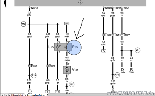

Hallo Leute! Ihr seit meine letzte Chance. Habe mir gestern meinen ersten Passi gekauft. 3B Limo mit 1,6l. Meiner Meinung nach, Motor zu klein aber egal! Der Vorbesitzer halt die verriegelung des Tankdeckels abgebrochen. Als wir getestet haben ob der Motor der Verriegelung noch funkttioniert tat sich nix als ich den Knopf in der Mittelkonsole betätigte. Er hat ihn zu nem Freund gebracht der sich das anschaute und getestet hat. Angeblich funktioniert der Motor und der Schalter. Die Sicherung ist auch OK aber der Schalter bekommt seiner Meinung nache keinen Strom. Muss ich das komplette Armaturenbrett auseinander nehmne um den Fehler zu finden? Der Typ tippt auf Kabelbruch.
Da der Nippel abgebrochen ist kann ich zumindest Tanken :-) Aber würde den Fehler gerne beheben aber wie?

Du könntest mal gucken ob der Schalter i.O ist z.B auf durchgang prüfen beim betätigen. (müssten die Pins 1 und 2 sein)
Oder die Kabel überprüfen, da könntets du z.B auch ne durchgangsprüfung machen masseseitig (auf Pin 2 und auf masse halten)
Oder Plusseitig Pin 1 und auf Klemme 30 Batterie Plus.
Also so müsste es sein.

ja genau die pins die aus dem schalter kommen ( sind 4 stück du musst an pin 1 und 2 halten), ja musst ausbauen.

soo kann das nichts werden ,die belegung wird hier falsch dar gegeben !!!!!
mach es einfach ,einfach mal pin 1 und 4 mit einem draht brücken
dann solte man das arbeiten des stellmotors hören
pin 2 und 3 ist die schalterbeleuchtung
Ja stimmt habe nochmal nachgeschaut hier mal ein bild
