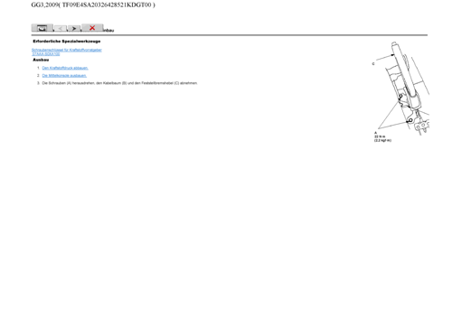

Hallo, der Tankanzeiger reagiert nicht mehr. Es wird nur noch ein voller Tank angezeigt.

Tankgeber im Kraftstofftank tauschen fertig. 😀

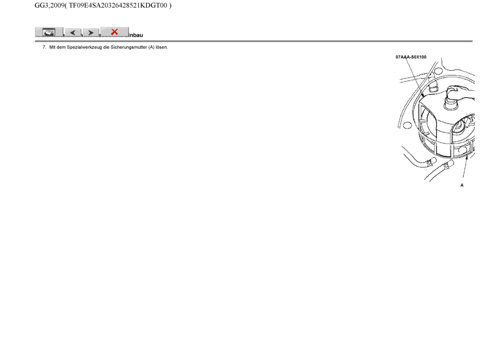

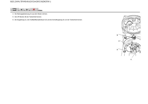

Lässt sich der Tausch selber machen?
Unebene Straße fahren kann helfen wenn er hängt. Wenn er aber immer Max anzeigt und das nix hilft - scheint ein defekt vorzuliegen. Jazz hab ich noch nicht repariert nur Integra und alte Civics. Das ist im Prinzip kein Hexenwerk - Rückbank muss raus, dort gibt es eine Serviceklappe wo Du an den Tank von oben rann kommst. Da kommst dann an die Intankpumpe ran. Wo der Geber sitzt müsste man mal im Teilekatalog schauen ob der da an der Einheit mit dran ist. Solltest aber schon ein fortgeschrittener Schrauber sein wenn Du an die Krafstofftechnik gehst.
Untersuche mal Kabel- und Steckverbindung.
Ansonsten schau' Dir mal die Anleitung an und entscheide selbst... 😉
Meiner Meinung nach sollte das mit etwas handwerklichem Geschick und Fachkenntnis machbar sein...
Viel Erfolg!
Der Tank sitzt unter den Vordersitzen.
@Herne schrieb am 4. Juli 2025 um 15:48:26 Uhr:
Ah wie beim Civic 8 und 9 - danke! ❤️‍🔥
