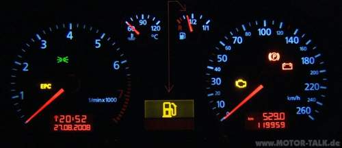

Tankanzeige, ist das normal???
Audi A3 8L
Guten Abend miteinander..
ich Fahre knapp seit einem Jahr ein
Audi a3 1.8 Turbo 8l
Bj. 2000
km stand. 204 tkm (viel autobahn)
Hatte bisher keine grosse probleme, bin sehr zufrieden. Nun zu meiner frage
Ich glaube meine tankanzeige spinnt seitdem ich das auto habe.. denn bei mir leüchtet der gelbe tank symbol kurz nach 1/2 und der tank ist beim letzten weissen strich bzw darauf folgenden strich leer.. ich komme gar nicht zum roten strich hinunter.. war vorner woche stehen gebliben weil ich kein spritt mehr hatte, es täuscht mich mega!!
ist das normal?? wieso kan ich nur 3/4 benutzen wenn es 4 striche hatt??
und wenn der tank symbol leuchtet solt ich ja 7 liter im tank haben, und 48 litter tanken können, aber kann nur 30 liter tanken...
kann mir jemand ne auskunft geben was da los ist ??
hier noch ein pic dazu
danke
Wenn du komplett volltankst, wo ist dann die Tanknadel? Bei Voll oder über Voll hinaus?

ich fahre einen A3, 1.6 bauj. 9/99 und habe das Problem auch.
Es trat erstmals nach ca. 9 Jahren und 119000 km auf. Unmittelbar nach einer Volltankung stieg der Zeiger exakt bis zur "1". Allerdings blieb er da ziemlich lange. Ich wunderte mich schon , was der Wagen plötzlich für inenen günstigen Spritverbrauch hatte. Musste dann aber festtellen, dass die Reservewarnung schon kam, wenn der Zeiger hinter 1/2 Voll und 1/4 steht und der Tank leer ist wenn die Nadel bei 1/4 ankommt.
Man gewöhnt sich dran. habe das KI bsiher noch nciht ausgetascht. Es sol wohl ein Softwarefehler sein.

Hallo ...nun weis ich nicht ob noch jemand das hier liest ...habe nun mit meinem A3 Bj.10.02 das gleiche Problem !!!! die Tanknadel geht beim Tanken weit über voll hinaus und knapp unter der Hälfte kommt die Warnung Tanken . Habt ihr es lösen können und was habt ihr gemacht oder getauscht .
Lg Tom
Es kommen eigentlich nie Rückmeldungen bei solchen Fällen und auch bei anderen nur sehr wenig. Vor kurzem hatte ich sogar einen hier, bei dem war der Effekt auch vorhanden und verschwand nach ein paar Tagen von selbst wieder!
Ansonsten wenns mein Fahrzeug wäre, würde ich die Nadel versetzen.
wie schon hier beschrieben, verhält sich meine Tankanzeige auch so.
Der Effekt ist seit rund 2 jahren stabil. Habe bisher auch nichts mehr dagegen unternommen.
Beim ersten Auftreten ist er zwar etwas gewöhnungsbedüftig, aber wenn die Tankanzeige zuwenig anzeigen würde,
mit dem Effekt dass die Tanknadel zu früh die Boden erreichein würde, wäre es auf Dauer wesentlich schlimmer.
Ist aber irgendwie ärgerlich, zumal ja viele Leute dasselbe Problem haben und man somit sagen kann,
dass der (Software-)Fehler schon mit der Auslieferung enthalten war, er tat nur nicht zutage.
Genauso ähnlich wie bei vielen Rückrufaktionen heutzutage.
Nun dann werde ich mal versuchen die Nadel zu versetzen vielen dank an alle und werde berichten ob es gut ging !!!!
