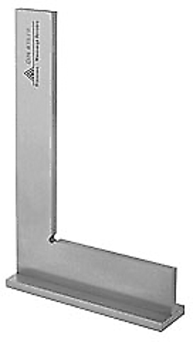

Kaputt war der (in Fahrtrichtung gesehen) linke Geber 2 (G169). Nach Reparaturleitfaden muss man neben dem Geber auch eine Dichtung und die Überwurfmutter, die die ganze Gebermimik am Tank befestigt, ausgetauscht werden.
Ich habe alle drei Teile getauscht, die Überwurfmutter kann man sich IMO aber sparen (um 9 EUR), lediglich die Dichtung (für's Gewissen) und natürlich den Geber selber muss man tauschen.
Für den Aus- und Einbau braucht man eigentlich ein Spezialwerkzeug. Ich habe einen Eisenwinkel genommen, mit dem das ersatzweise aber nahezu perfekt ging.
Die Reparatur dauert, wenn man vorsichtig vorgeht und es das erste mal macht, maximal 30 Minuten.

Wenn man die Abdeckung öffnet und die Gebermimik entnimmt dürfen sich nicht mehr als 20L Kraftstoff im Tank befinden!
Mit dem Einsenwinkel (ein Zimmermannwinkel, den man zu Anzeichnen von rechten Winkeln verwendet) habe ich mit der kürzeren Seite so auf die Überwurfmutter gesetzt, dass ich die längere Seite als Hebelarm zum Aufdrehen der Überwurfmutter verwenden konnte. Dabei habe ich mit der zweiten Hand das kurze Ende sehr stark auf die Überwurfmutter gedrückt, damit der Winkel nicht abrutscht. Das ging erstaunlich gut. Es gibt zwei Arretierungsnasen am Rand der Überwurfmutter, die bei der Demontage der Überwurfmutter abbrechen (das ist so gewollt, also keine Panik). Zur Sicherheit hatte ich ringsrum um die Mutter noch Lappen trappiert, damit ich nichts beschädige, falls ich abrutsche.
Mit der gleichen Methode habe ich die neue Überwurfmutter wieder fest gedreht, nachdem ich die Dichtung und den Geber ausgetauscht hatte. Der Geber lässt sich leicht ausclipsen, die Steckverbindung ebenso. Das sieht man, wenn man die gesamte Mimik, an der der Geber befestigt ist, entnommen hat (bekommt man nicht sehr weit raus aus dem Tank).
Die Mimik kann nur in einer Stellung korrekt eingesetzt werden. Dazu befindet sich an der Gebermimik eine ca. 4cm breite Nase, die in eine entsprechende Aussparung am Tank passt. Man muss die Mimik gegen eine Feder in den Tank drücken, während man die Überwurfmutter aufsetzt und aufdreht.
Das Gewinde der Überwurfmutter habe ich vor Montage mit Silikonspray eingesprüht, damit sie leichter drehen geht. Auf der Überwurfmutter gibt es eine Markierung bzw. Stelle, die eindeutig erkennbar ist bzgl. der Winkelposition der Überwurfmutter. Diese Markierung setzt man dort an, wo sich die eben beschriebene Nase/Aussparung befindet, wenn man die Überwurfmutter aufsetzt.
Nachdem man die Überwurfmutter handfest angezogen hat steht diese Markierung Richtung Heck (12 Uhr-Stellung). Man hat die Überwurfmutter dann ca. 390° gedreht, als mehr als eine ganze Umdrehung. Danach muss man die Überwurfmutter nach ca. auf 5 - 6 Uhr drehen, also nochmal ca. 170°. Das war's.

Für die Plastikverschraubung gibt es ein Spezialwerkzeug. Ich habe einen Zimmermanswinkel aus Eisen genommen (siehe Bild). Den konnte ich so auflegen, dass der kurze Arm des Winkels in den Rasten des Deckels einrastet und am langen Arm des Winkels habe ich dann gedreht/gehebelt.
Wenn du die Kabel austauschen/reparieren musst, weil der Schwimmer nicht der Fehler ist, dann musst du auch hinter der Beifahrereseite öffnen. Ob das auch mit so einem Winkel geht weiß ich nicht, das musste ich noch nicht öffnen. Evtl. kann man auch mit einem großen Schraubendreher oder geeignetem Holzstück und Hammer am Rand den Ring nach und nach aufklopfen.
Schwieriger wird sicher das Verschließen, weil man schon recht stramm (120Nm) anziehen muss. Am besten das Gewinde der Überwurfmutter und die Dichtung etwas mit Vaseline oder wenig Öl benetzen.

Winkel
